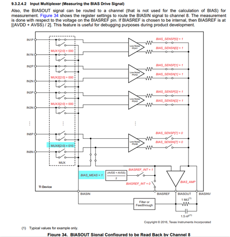

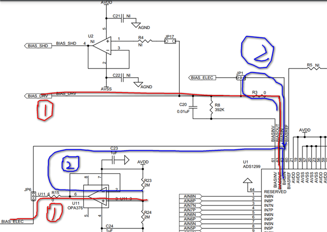

我尝试了BIAS_DRV测试,配置如下:CH1P/N接肌肉和手腕,设置BIASREF来自内部, 使能bias buffer,使能BIASP6/7/8, CH1的MUX选择110,JP25,JP6,JP7,JP8,JP1没有安装任何跳线帽,其余按默认配置。 BIAS_DRV接右腿。请问这样测试BIAS_DRV正确吗?如果不正确应该怎么做?
同时我尝试测试BIAS_ELEC,并没有得到任何效果。请问测试BIAS_ELEC时,跳线帽应该怎么连接?

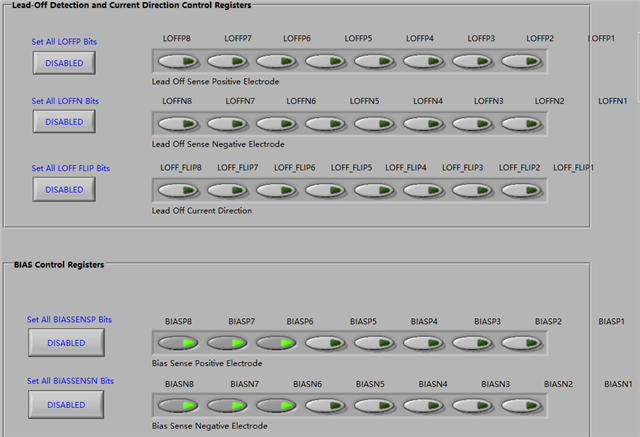

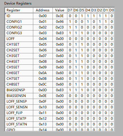

另外我在EVM的软件中设置BIASN1~8时,查看BIASSENSN寄存器值没有任何改变。反而BIASSENSP会发生变化,是我忽略了什么吗?
