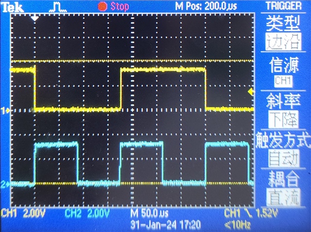

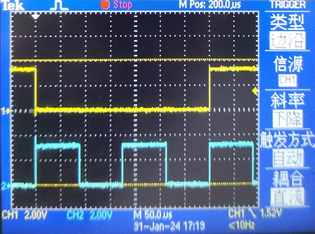

下图为读取错误示波器图片
SCLK开漏外部上拉ADS1243读取错误0x4B,0x1F
下图为读取正确示波器图片
SCLK推挽ADS1243读取正确0x22,0x61

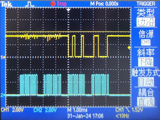

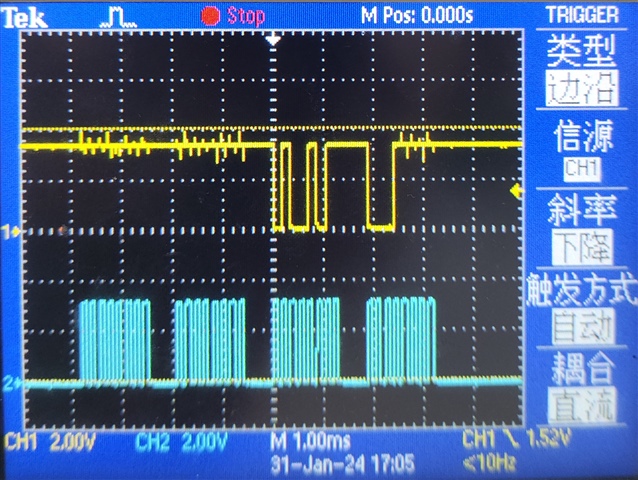

  • STM32单片机3.3V 下,通过ADS1243指令复位后,不进行写寄存器,直接读取0x00~0x01地址的寄存器数据。发送指令0x10,0x01,0x00,0x00,一共四个字节,ADS1243后两个字节返回默认应该是0x20 0x01。
    SCLK推挽  DOUT(ADS1243 SPI输出口)波形
    SCLK推挽   SCLK 和DOUT(ADS1243 SPI输出口)正确 读出的确实是0x20,0x01
    SCLK开漏上拉   SCLK 和DOUT(ADS1243 SPI输出口)错误 读出的是0x80,0x1F。

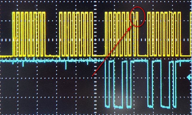

    从上面两个图对比SCLK上拉和推挽,上拉上升时间长一些,而且明显第一个SCLK的上升沿有个窄脉冲,这个窄脉冲感觉是有问题的,按道理说这个事ADS1243发出的SCLK又是稳定的,不应该出现窄脉冲的现象,可能是SCLK上升沿产生的干扰,导致ADS1243的DOUT输出数据错位,我感觉可能读取异常可能跟这个窄脉冲有关,但是为什么会出现这个现象呢,就搞不清楚。

  • 看波形唯一比较明显的区别是那个窄脉冲,那个窄脉冲是在DOUT上出现的是吗?在输入DIN数据时的第一个SCLK的上升沿出现的吗?在整体波形上我怎么没看出来。
    读寄存器有个延迟,不知道您注意到了没有,如下截图:
  • SCLK改为开漏外部上拉
    是在ADS1243的DOUT脚上出现的,就是单片机的输入口,是在第一个SCLK的上升沿出现的,那个脉冲比较窄,整体波形可能淹没了,而且我测试不是每次都有那个脉冲,寄存器是有延迟,但是我的晶振是4M,读每个字节之间的两个SCLK的间隔从示波器上看有500us,等待时间应该是够的。原理是ADS1243的DOUT脚变化也应该是在SCLK的上升沿出现,,但是出现那个窄脉冲是挺奇怪的,而且不是每次都有。

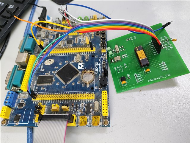

    但是STM32单片机SCLK推挽和开漏外部上拉,结果还是不一样,推挽就正常,开漏上拉就不正常,目前测试两块ADS1243测试板都不正常,我用的战舰STM32F103的开发板用杜邦线接到ADS1243的电路板上,从推挽测试正常,ADS1243电路板电路设计应该没啥问题。ADS1243这个ADC只要外接外部晶振是自动启动转换的,从DRDY上就能看到有脉冲信号,证明AD转换进行着。暂时没有条件用四通道示波器测试。
    STM32F103的开发板连接ADS1243的电路板的时候,我在SCLK对地也接了个30PF的电容,但是开漏上拉还是读取数据不正常,给我感觉读取错位移位的感觉。但是写寄存器控制AIN党IO口用又全部都正常。ADS1243数据输入应该是下降沿读取,而数据输出是上升沿输出,上升沿开漏上拉和推挽的区别就是上拉上升沿慢一点,推挽上升沿是直接上去的,我分析到的区别就这个,不知道这个是芯片设计缺陷还是我设计的电路还是程序有问题,我还用STM32F103开发板挂了ADI的AD7705也是ADC芯片,那个芯片读取寄存器就正常着。用的都是SPI程序,只是指令和SPI模式不一样,但是那个ADC芯片推挽和开漏上拉读寄存器测试都正常。

  • 这是我新做的S912ZVM测试板,和ADS1243测试板通过杜邦线连接,5V IO,就是SCLK推挽正常,开漏上拉不行,这个线距离我觉得不是很长,你可以看下图片,如果非要太短的距离,那两个板子就没法用了,不可能非得要求ADS1243和MCU布在一个板子上,我觉得芯片设计不可能这么苛刻。
  • 我只是想让你验证缩短走线距离OD上拉可行。OD上拉确实驱动能力低,在走线较长的场合很可能不适用。我觉着我们没有再讨论的必要了,结论基本就是这个意思。
