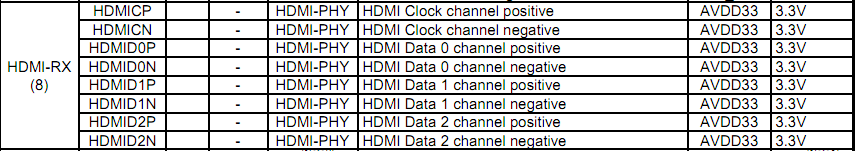

您好,附件是该转换芯片的规格书,我上面的截图就是这块TMDS接口,它标注的是3.3V电压,没有参考电路。外接的TMDS信号是否也是3.3V的?这样就不需要电平转换了?谢谢!
我看了下你这个转换芯片的规格,HDMI部分确实是3.3V的,HPD以及EDID都是接的3.3V的,所以如果你外接的HDMI部分是5V的话,还真不能直接连接。
