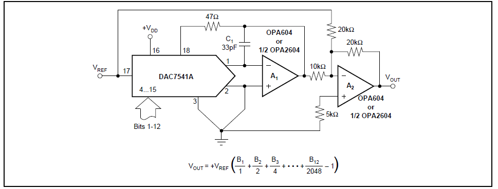

opa2604在应用于dac7541时,驱动功率不够,容性负载影响严重,万用表测量时,充放电明显,有办法解决吗?

  • jett wang你好,我是按百度文库里dac7541的说明书搭的电路,figure6,是不是用你这种办法能解决,是不是大多数模拟量输出都要这样考虑?我就是感觉模拟量输出功率跟不上

    增加输出功率的方法有很多,TI也提供很多不同带宽,不同动态范围的 功率放大器和 大电流 运算放大器 以及 Buffer,需要根据您的应用选型。
    能否详述你提到的“容性负载影响严重,万用表测量时,充放电明显”的现象?
    1、输出信号的带宽是多少;
    2、万用表是DC仪器,不应用来进行信号分析;使用示波器测量带 负载 和 不带负载 的 波形,上传波形图;
    3、负载是什么,什么样的容性负载
    另外,请上传电路图,谢谢!

  • 你们好,我就是用figure6的电路,直接用万用表测量vout对地电压,就是我说的这个显象。这个我是用在仪表控制阀门开度的模拟量信号,我不是高手,我的信号要求是就是每秒输出1khz的波形就行了,这个界面没有上传图片的地方,能告诉我,这个网站怎么上传吗
  • 我的想法是,当并行输入有信号时,vout能快速产生信号,我那个显象可能是万用表线容性负载的影响。当我用这个开发仪表时,如果控制器离被控对象较远,那么线路容抗更大,线路充电时间使模拟量更加变化缓慢,问题比较棘手,jett wang、秋之初你们能再给我一些建议吗
  • 现象是:我按原理图做好电路后,先给上某一bit位置1其它位置零,直接用万用表测量vout对地,电压会缓慢的从-vref升到指定值,大约需要几秒到10几秒时间,按照我的理解,应该是我bit位一变化,那么输出应该马上响应,最起码肉眼看不出来。plc的模拟量输出就是,一给值,马上变化,不存在等待几秒输出电压才达到预定值的

    断开负载后重复你同样的实验,看看现象是否一样。
    万用表不能用于观察响应,最直接的测试方法就是用DAC产生 正弦 或者 方波。使用示波器 观察波形, 带负载 和 不带 负载 时候 的波形。这是排除是否是 负载的 影响。
    另外,从你的描述看,阶跃响应到达稳定时间 长达 10s, 这是不正常的。 按照 一阶 RC 阶跃响应, 按运放输出阻抗 为 10 ohm ,负载的电容 要 达到 0.1F 才能 有 接近 10s的 稳定响应。

  • 另外,“给上某一bit位置1”,这个动作怎么实现的?
    开关、还是跳线?
  • 工业上测量模拟量的控制电压也是用万用表测量的,都没问题,即使有着种问题也要想办法解决,否则工业上用不了,秋之初
  • 用跳线\开关都试过了,都是这样
  • jett wang,用你这个电路试了一下,效果好多了,但是还有这种现象,只是偶尔有了,还有比这好的办法吗
