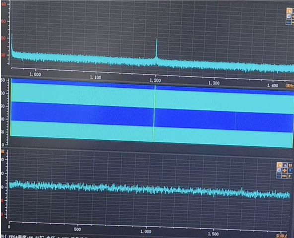

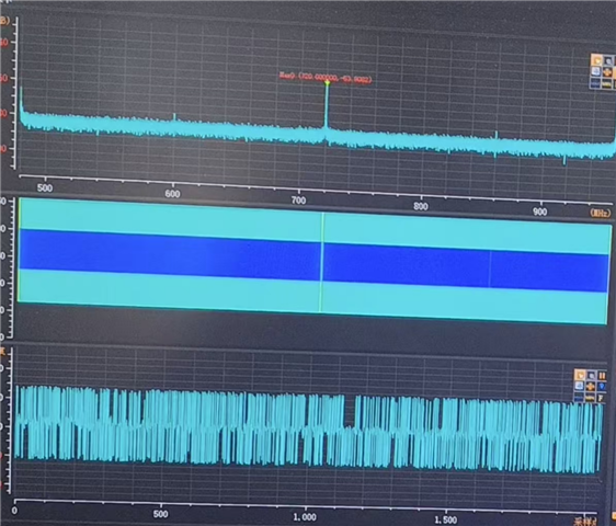

你好,我做的子卡是采用两片ADS54J60,总共四个通道输入,测试的时候发现其中一块芯片的底噪上面叠加了一个比较大的信号,另外一块芯片是正常的,这种情况一般是什么原因导致的呢?下图是第一张是底噪被抬高的图片,第二张是正常的底噪

    一般通过这几点去排查。
    电源是否纹波和噪声低的,同时数模电源分开
    基准源是否有偏差,同时进行滤波
    时钟源低噪声低抖动
    信号源是否干净, 防混叠,滤波高频噪声
    如果您使用两颗,也可以对比一下这两颗芯片周围的电路是否不一样,其中一颗芯片附近是否有干扰;单独测试其中一颗,是否还会有较大的噪声;将两颗芯片互换位置,检查是否是芯片本身的问题。
  • 两个芯片电源是共用的,时钟也是一块时钟芯片分出来的,两个芯片也相互交换过了,现象还是存在;这个可不可能是逻辑代码的问题呢?我们这边逻辑也检查很多遍了,没找出问题
  • 您用公司邮箱注册TI账号,然后在英文论坛发(e2e.ti.com/)帖咨询一下我们产品线,最好是把原理图,PCB和相关代码都附上,让他们再为您排查一下。
