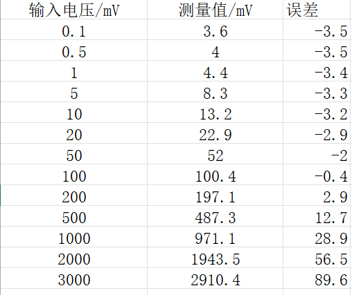

实际测试信号发生器输出和adc结果如下,精准输出无法实现。
想请问问题可能出在哪里?是软件寄存器配置有误,还是供电电压或者环境噪声引入的

  • 您好,之前是自己的模块,现在使用的EVM连接我的STM32开发板测试1VDC直流电压,输出为1.22V,500mVDC直流电压,输出为612mV,信号来自鼎阳SDG2122X信号发生器,输出用是德的示波器测过直流有效值为1V,输出应该是没问题,感觉不像是软件设置问题。

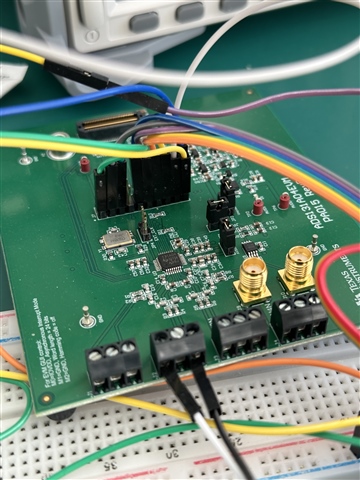

    您能给我展示一下 ADS131A04EVM 和 STM32开发板之间的连接以及 ADS131A04EVM 和信号发生器之间的连接吗?
    EVM 上是否安装了所有跳线?
    从 STM32到 ADC EVM 的 SCLK 频率是多少?
  • 您好,并没有使用PHI 控制器卡和 EVM GUI 软件。EVM通过杜邦线和开发板连接。安装了JP1和JP2跳线,JP3选择unipolar单端供电。相关寄存器配置如下:

    使用 ADS131A04EVM-PDK 中包含的 PHI 卡可以验证 EVM 板是否正常工作、我认为是这样、最好仔细检查一下。 当安装了 JP2时、外部电压基准(U1)会被连接、但是内部电压基准也会从它们的寄存器设置中被选择。 可以使用内部或外部电压基准、但不应同时启用或连接两个电压基准。
