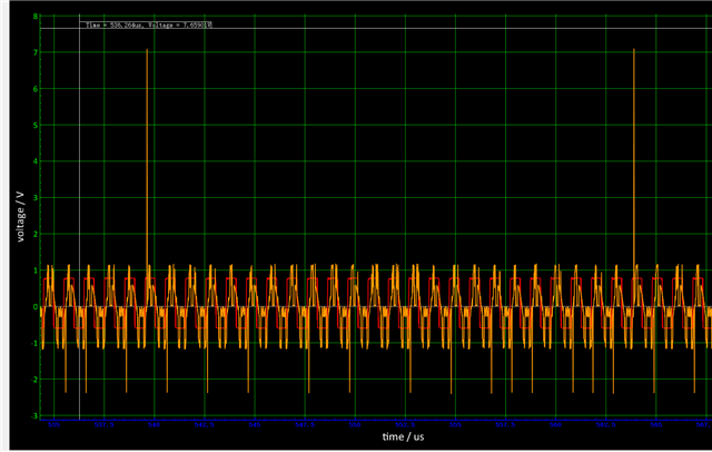

使用ADS4229设计数据采集系统,一个系统上设计2块4229,每个ADC有2路数据输入,ADC1的采集数据正常,ADC2采集到的数据某一路会失真,如下图
2路信号中,红色的为方波,波形正常,橙色的是正弦波,明显失真,最大有7V电压,但是整个系统输入的电压只有0~2.5V。ADC输入的时钟、供电电压都是正常的
  • 您好
    可能原因:
    1. 输入信号范围‌:
      • 你提到整个系统输入的电压只有0~2.5V,但失真信号的最大电压达到7V。这明显超出了ADS4229的输入信号范围,可能是导致失真的一个重要原因。请检查输入信号的来源和调理电路,确保输入到ADS4229的信号在规格范围内。
    2. 共模电压(Vocm)问题‌:
      • ADS4229的Vocm规格为0.95V,除非其时钟速度超过160MHz,在这种情况下,它变为0.87V。如果你的信号源或前置放大器(如差分放大器)的Vocm不在这个范围内,可能会导致信号失真。
      • 请检查你的差分放大器或其他信号调理电路的Vocm设置,确保它与ADS4229的输入要求相匹配。
    3. 时钟和供电‌:
      • 你提到ADC输入的时钟和供电电压都是正常的。这是很好的,但请再次确认时钟信号的稳定性和准确性,以及供电电压的波动范围是否在ADS4229的规格要求内。
    4. 信号完整性‌:
      • 请检查信号传输路径上的所有连接器和电缆,确保它们没有损坏或导致信号衰减。
      • 使用示波器观察输入到ADS4229的信号波形,确保在传输过程中没有发生明显的失真或变形。
    5. ADC配置‌:
      • 请检查ADS4229的配置寄存器设置,确保它们已正确配置以支持所需的采样率、输入范围和增益等参数。
      • 如果可能的话,尝试重置ADC并重新配置它,以排除配置错误导致的问题。
