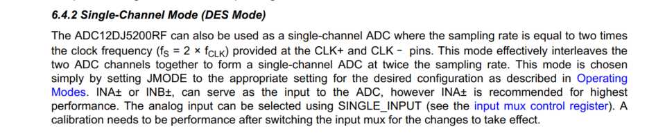

我们在使用时ADC12DJ5200RF时配置一直不成功,目前检查了电源和时钟部分是正常的,现在怀疑是寄存器的配置有问题,请根据我们的寄存器配置,分析配置是否有问题,或者有配置成功的案例能提供给我们进行测试
现在使用 Jmode 0,时钟频率1.5G,,采样率3G, A通道输入,模式见下,目前读ADC204B时钟处于不锁定状态
配置使用FPGA  SPI接口配置寄存器

请帮忙分析寄存器配置是否正确,
