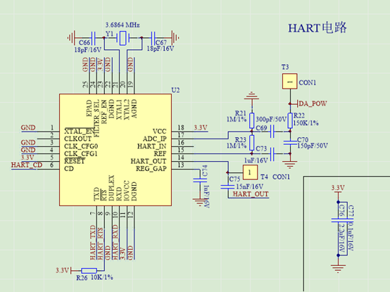

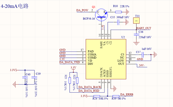

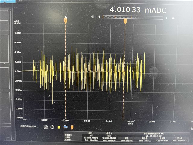

我们产品3S检测一次,最低工作电压18V;
4-20mA芯片设置为4mA电流环。
输入电压19V;
在HART通讯的时候,电流环控不住,电流峰峰值大于50uA,如下图:
4-20部分原理图:
HART部分原理图
请帮忙寻找原因,谢谢。

对于范围图,你能放大一点吗?HART通信期间是否出现这些p-p峰值?它们看起来是周期性的,我想看看这些是否与HART通信相似,或者这些是否是发生的某种振荡。显示尖峰的特写,并可能显示尖峰开始和停止的过渡。有些时候噪音很小。当板上发生其他事情时,是否会出现尖峰。 如果尖峰与DAC161S997的某种振荡有关,数据表确实对影响电路稳定性的不同电容进行了一些描述。见数据表第22页关于稳定性的第9.1.1.5.4节。本节参考了第20页的图18。有一节描述了使用图18的回路的交流特性。
这些峰值可能是HART通信的一部分,但您需要仔细检查以验证它。首先,这是HART通信随时间变化的情况:

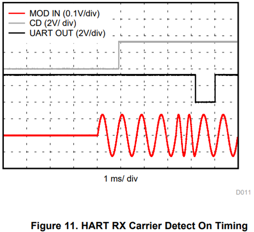

这显示了随时间变化的回路电流。HART传输以±0.5mA的幅度调制电流。如果您进一步放大,这可能是信号开始时的样子(此图来自DAC8740H HART调制解调器数据表):
对于您的绘图,请近距离放大,这样您就可以看到这些尖峰。您将能够测量振幅,并检查信号频率。同样,正弦曲线约为±0.5mA,而直流信号为4mA(如果你接近零刻度)。请注意,时间为1ms/div,启动频率应为1200Hz。
