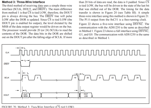

老的ADS1250,供电、加上外部有源晶振后,没有CPU,就可以自发发送DRDY。
P1
但是我看了说明书,新的ADS1271必须在DRDY那个ready的小窗口内读取到一组sclk,drdy才能正常,正常如右图P2。
P2
我用gpio模拟spi,发现确实如此,如果不发送sclk,drdy完全错误(即如右图),高低电平完全相反P3。
P3
如果至少发一组sclk,那么/drdy就正确,如图P2。

请问ADS1271的/drdy是必须要检测到一个sclk才能像图p2一样正常吗?
https://www.ti.com.cn/cn/lit/gpn/ads1271
根据datasheet说明
在SPI格式中,此引脚用作DRDY输出。 它 当数据准备好进行检索然后返回时,变为低电平 在随后的第一个SCLK的下降边缘。 IF数据 未检索(即SCLK保持低电平),DRDY将发出脉冲 在下一个转换数据准备就绪之前的高,如图所示 如图63所示。 新数据将加载到ADS1271 One中 DRDY变低之前的CLK循环。 必须转移所有数据 在这段时间之前出去以避免被覆盖。
如果我开机第一次drdy并没有发给sclk,那么后续drdy就会像图p3一样持续变低吗?那如何重新变回P2呢?
如果您对以上说明还有怀疑,您可以用官方以下仿真模型进行验证。
