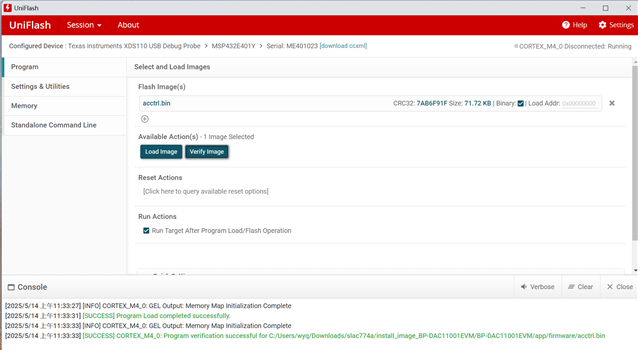

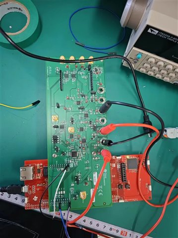

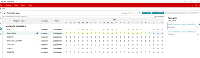

控制器板下载好bin文件,BP-DAC11001EVM上位机连接成功,但无法设置参数,寄存器也无法写入,会是什么问题呢?

您是否能够从任何一个寄存器中读取?
是否可以尝试以下调试步骤:BP-DAC11001EVM: Unable to change output at TP6
GUI状态是否显示"Hardware Connected (硬件已连接)"?
2.如果是,请将LDAC模式更改为SYNC,并将Power Up/Down更改为 UP

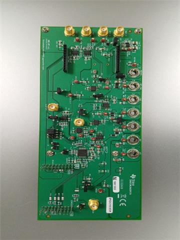

3.跳线配置是否与下图所示相同-
