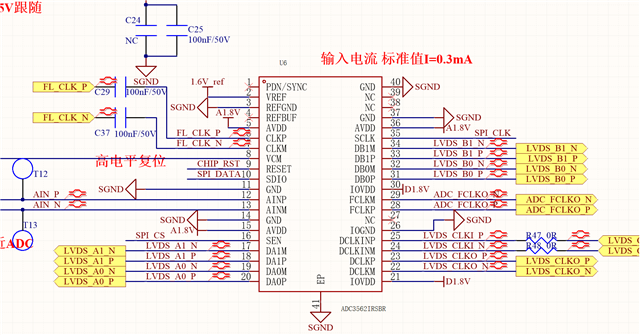

1、DB1/0接口的作用?滤波?是否可以不接?
2、LVDS信号需要PCB等线长设计有几组?我认为是芯片输出接口对应的DCLK、FCLK、DA1/0、DB1/0之间需要做到等线长。SamplingClock、DLCKIN等输入时钟不需要与输出接口等线长。是否正确?
