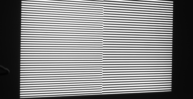

DMD是DLP4710LC,控制芯片3479,使用Light control Internal patterns模式,下载的是8bit条纹图片,一共24张,设置曝光时间为以下内容:
光机组装好验证各项画面功能正常,运行测试了几天,把光机组装装到设备上时测试验证投影画面,触发相机拍照也是正常的,也是运行测试一段时间,发现出现投影画面异常。

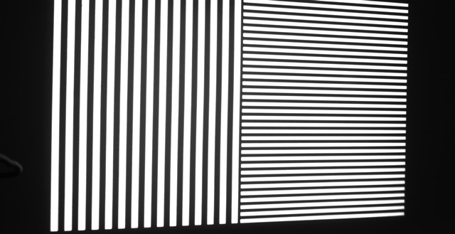

以下是画面异常的照片,是触发相机拍照的:

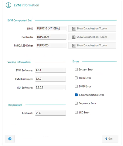

以上可以看到第一组的投影的画面正常,之后的投影的画面左右不正常,像是DMD不能成功加载显示下载好的条纹图片,投影画面一半加载显示了一张条纹图的一半,投影画面另外一半是其他条纹图的一半(另外一半不知道是DMD加载错图像数据,还是DMD没有刷新加载新图像数据)。相机的帧率为13fps。之前更新固件,更新v8.4.0版本固件后还是出现投影画面异常,投影画面异常的现象并没有改善,以下图片为EVM的信息
请问这种可能的原因是什么,如何排除或解决?
