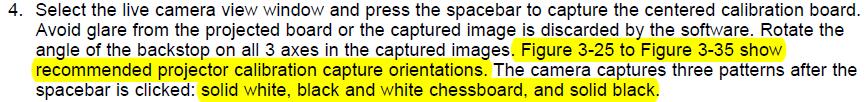

然后就是在标定投影设备的时候,说每一次按空格键采集图像的时候,都会采集到三张图片,这又是什么意思呀。我看标定投影设备时的实例照片,处理第一张看起来是投影出来的光,其他九张都是和标定相机时采集到的照片是一样的呀。
