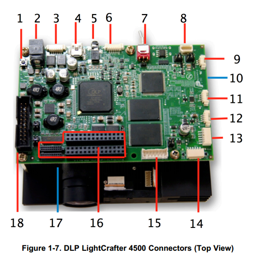

4500的外部触发输出和外部触发输入是在哪里,需要设置么?直接从3口连接到示波器没有信号。
Peripheral Control里的General Purpose Clock里面的两个输出 CLK_OUT1 和 CLK_OUT2 是哪两个输出口?
  • 参考64页J11输入触发.J14输出触发.
    http://www.ti.com/lit/ug/dlpu011e/dlpu011e.pdf

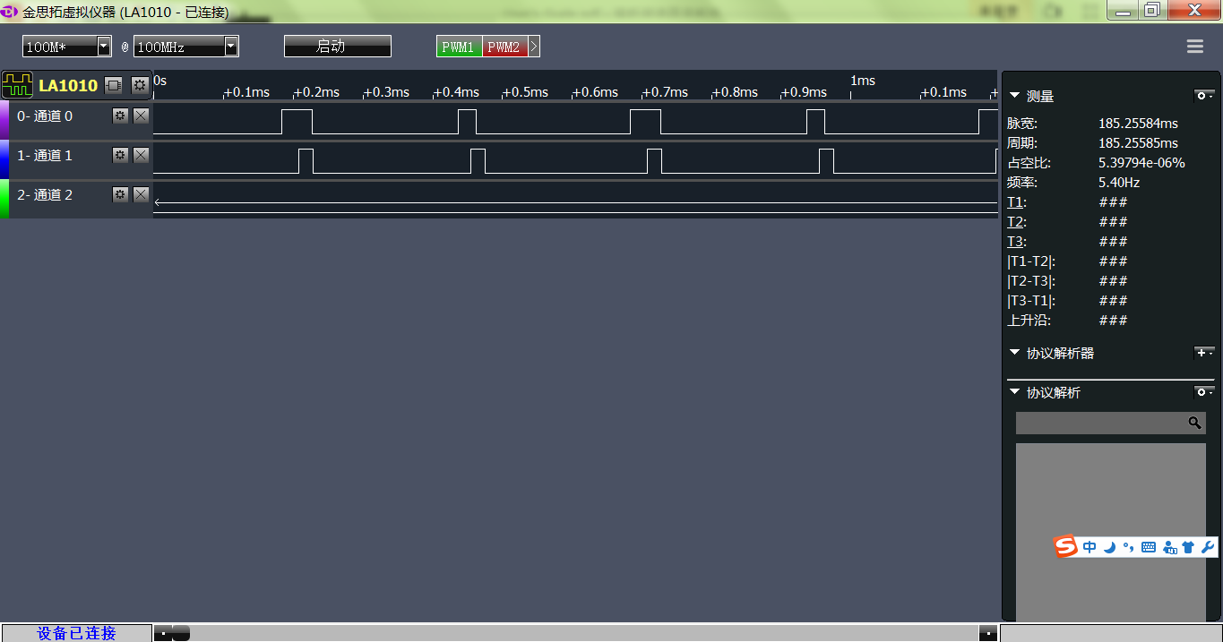

  • 这个投影仪有两个Input Trigger 和两个Output Trigger,但是似乎两个输入和两个输出并不一致。
    以上图片中通道0和通道1是左右两边两个Output Trigger。
    还有就是在External Positive选项下,设置Pattern Exposure和Pattern Period都是480,然后我用外部4000Hz的频率去触发相机,相机的Output Trigger并不是准确的4kHz,而是4.01k和3.99kHz交替,想问一下为什么
  • 请参考具体的timing模式:
    第48页.
    我们这个速度是内部PATTERN.
    只要保持同步即可.没有办法保持那末精密的.
    Pattern period值480微秒对应的是2083HZ.
