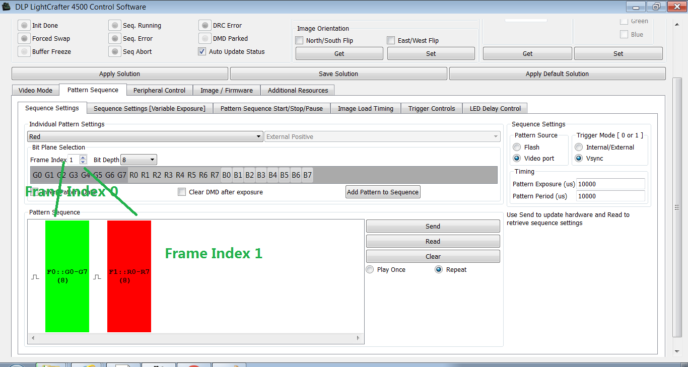

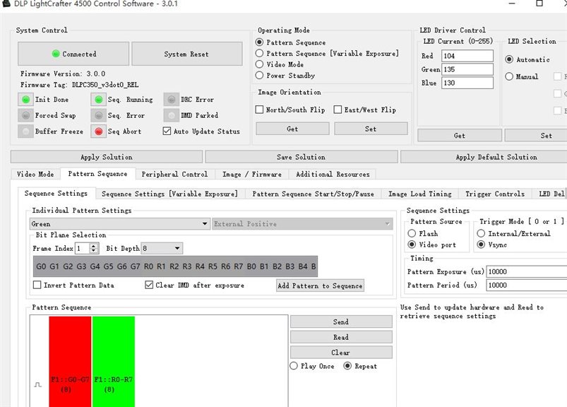

您好,我想把这个软件剪裁,只重载实现其中的一些功能,在使用的过程中,我对Pattern Sequence 中的Sequence Settings中Video port的使用,有很大疑惑。我向使用Flash的设置过程一样,去设置使用,图片来源是DLP Nirscan 模块中使用命令行load的几张图片,但是在经过如附件中所示的设置后,只能在最后一张图片循环显示,但我想要的效果是,所有load的图片都能循环显示。我不是很清楚这是什么原因。麻烦您帮忙解释一下。
如果我的图片源的加载方式不正确,也烦请您告诉我一下,正确的图片加载方式,DLP LightCrafter 4500的用户使用说明,我已经看了,但是感觉上面只是说了下video port和flash这两种的使用方式,但是对于video port的图片来源只是说,用the DLPC350 24-bit RGB interface ,我的板子是DLP Nirscan的板子,我把图片放到了板子上arm控制的存储单元中了,我想了解一下,该怎么操作才能把待显示的图片,使其循环显示,并可以随时暂停和开始,谢谢了
  • 1. 确保保存在FLASH中的图片是对的?能否提供firmware(DLPC350)的,我们测试一下.
    2. 在video pattern mode下, 收到VSYNC(来自RGB port)就触发.是否VSYNC后面就没有了?
    3. 你的设置没有问题, exposure time and period是10000;相当于100HZ. 你前端送给DLPC350的VSYNC的频率多大?
    你可以先将exposure time and period调整到100000;相当于10HZ, 这样仔细看看是显示了哪些图片.
  • 我没有更新firmware,我采用的方法是,先用DLP Nirscan模块的dlp_nirscan -l 命令,把待显示的图片加载到缓冲区,然后在DLP LightCrafter4500上使用Pattern Sequence的Video port模式去显示dlp_nirscan -l 命令加载的图片,但是每次只能显示加载的图片中的最后一张,也按您说的第三条设置了一下时间,同样也只是显示最后一个图片;
    您说的第二条中,VSYNC后面就没有了,是指什么没有了?图片吗?

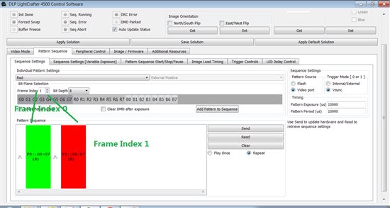

  • video pattern,可以让VSYNC和对应的Frame Index.
    参考下面设置.颜色可以根据需要选择.
