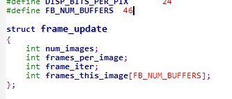

      我用网上提供的dlp_nirscan源码进行二次开发,但是,其中暂时有几个地方看的不是很明白,麻烦您帮忙解释一下或帮我找到其开发过程中的手册:
     1.  上面截图中,fr_upd.frames_per_image=(25 + pats_per_frame -1)/pats_per_frame;这条代码的详细意义,即为什么要这样定义frames_per_image,尤其是其中的25和减1,及再除pats_per_frame,都分别是什么意思?
     2.  上图中的frame_update结构体中每一项的意义及其用法?以及FB_NUM_BUFFERS定义为什么是46?
    3.  上图中,pat_reorder_lut这个数组中每个数字的含义及其为何如此定义,麻烦告诉我一下
    此外,还有很多莫名给出的许多数字定义,都没太解释清楚,就拿来用了,导致很多都看不懂源码是什么意思。

    1.
    25 是 RGB(24BITS)再插一个黑色的. (24-bit image + 1 black bit). 因此 num_pats_per_image=25.
    在一帧中能够保持多少PATTERN(曝光实践和帧率)用pats_per_frame.
    对于这两个参数: num_pats_per_image 和 pats_per_frame, 我们可以计算显示25个PATTERN(一个图片),需要多少video(RGB)帧
    (Num_pats_per_image + pats_per_frame -1)/pats_per_frame. 对应上面代码.
         2. 为了支持针对每个PATTERN可变曝光时间这个特性, 应用程序维持 frame_update 结构来控制哪一个图片(24个1BIT图案)
     dlpspectro_upate_frames() function 详细展示了 frames_per_image 和 frame_iter如何用来图片流的时序.
    * This function runs in a thread separate from the main thread and manages the timing of the images being streamed out
    * @param   upd_struct->frames_per_image - I - Number of frames for which each image is displayed. After that many framees,
    *                                               next buffer is to be displayed
    * @param   upd_struct->frame_iter - I - Number of frames already counted/elapsed before entering this function
    * @return   none
    所有到RGB video的图片流首先, 再根据上面的时序条件, 周期性装载到Sitara RAM中. FB_NUM_BUFFERS=46根据图片大小和连续的RAM大小确定的图片数目.
    3.  根据SITARA和DLPC350之间的连接, 是使用RGB(Video stream), 因此图片需要根据查找表从新排序.
