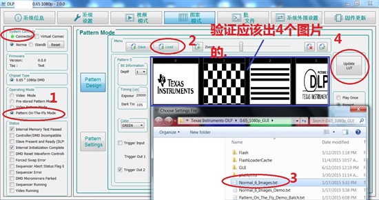

利用DLP6500的GUI如何产生空心光束还有光栅
Other Parts Discussed in Thread: DLPC900
实验要求用一束激光和DMD来产生空心光束、或者光栅结构。我大概翻阅过GUI自带的图片,都没有这种形状。恩......所以请问该怎样形成自己设定的任意的形状呢?是要编程还是自己用什么东西画一幅图再载入呢?可能的话希望您能详细解答一下,因为用户手册、编程手册什么的我没有怎么看明白(我实在是个菜鸟┭┮﹏┭┮)。
在此表示万分感谢!

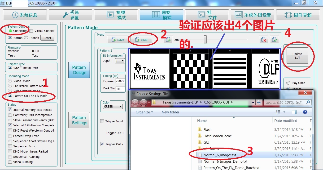

  • 需要把激光较均匀照在DMD上,能做一定的整形更好,再通过镜头投出来。DMD上写入所需要的图像,通过TI软件或HDMI。
    下面是一个参考例子

  • 1. DMD就是Reflective Diffraction Gratings,参考 http://www.ti.com/lit/wp/dlpa037/dlpa037.pdf
    因此针对具体整型,需要设计不同的空间滤波.
    2. 不同滤波(空间调制)波型,需要加载不同的图案.参考上面的过程设置.

  • 1.按照这个步骤即可.要按照你们需求绘制.
    2. http://www.ti.com/lit/pdf/dlpu028

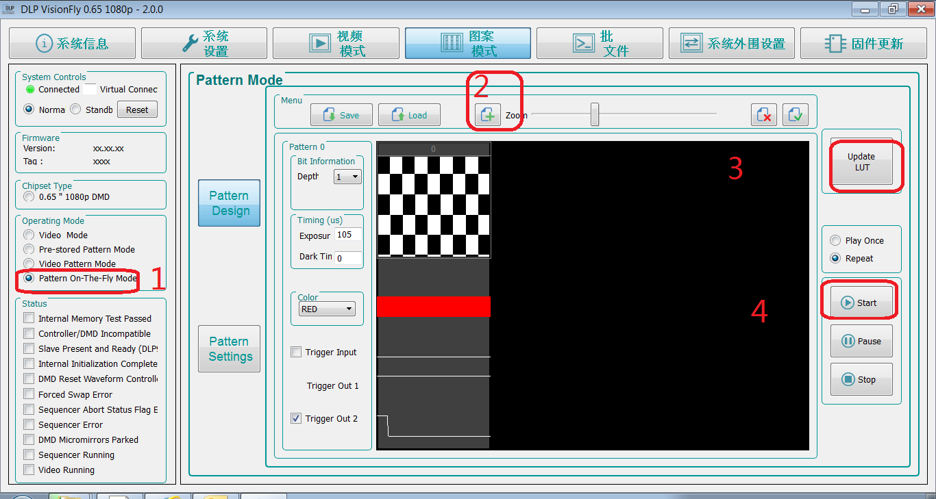

  • 请问您电话如何联系?dmd下载pattern是通过一个图片来控制的。没有一个特别简单的办法来控制单个dmd微镜。我们尝试让您先试用如何来简单操作。然后再深入使用的。
  • 1.若要对DMD每个面元编程操作的话,是否要下载专门的编程软件?若有,有哪些?要从何处获得?
    我们提供了GUI控制软件包.是基于QT写的GUI界面(软件代码全部开放的).
    http://www.ti.com/dlpc900ref-sw-v300
    开发工具是QT,很普遍的.
    您在其他帖子里给出的“qt-everywhere-opensource-src-5.1.1”是不是就是要下载的编程软件?
    这个与QT官网上的Qt有什么区别?官网上的Qt是否适用?
    对的.和QT是一样的.
