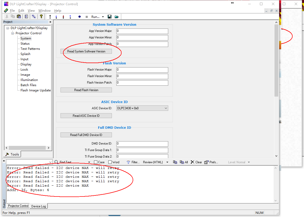

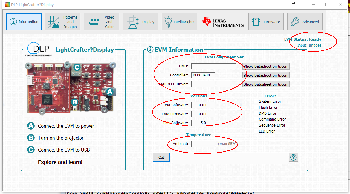

你好,我们公司新买的刚到手DLP LightCrafter Display 3010 Evaluation Module上电后,风扇开始运转,D9(MSP2)和D6(RESETZ)灯亮,switch 拨向ON后,D9(MSP2)和D6(RESETZ)D5(HOST_IRQ)和D7(PROJ_ON)亮,没有开机画面显示,GUI tool的infomation界面显示如下,

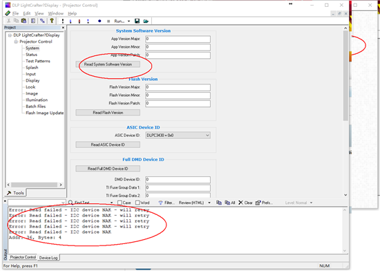

从advanced入口进入project controll 读取系统版本号时I2C 错误, 读去系统版本号时D8,D10,D14灯 会亮
我通过TI官网下载了最新的固件DLPC3438_6.0.0_Firmware.img,更新后仍然存在此问题。
请教该开机问题原因在哪里?如何解决,谢谢!

    手册已查阅,仔细阅读了上电开机以及各开关灯的表示意义,没有找到问题相关信息
    正常开机情况下D15/D16/D9/D6亮,打开开关以后D7亮,D5亮后熄灭
    D5是HOST_IRQ,如果亮表示DLPC3438初始化失败,因此I2C访问失败
    请检查
    1.系统板/驱动板/光学引擎是否连接好,包括DMD/LED driver
    A: 肉眼观察,没看到松动脱离现象,
    2.电源适配器是否满足要求,推荐使用5V/3A适配器
    A: 使用的电流源,可以输出5V,最大功率为30W,可以满足功率要求,同时也使用了一个5V2A的适配器测试,也是一样的问题
    接电源开机后D15 D16 D9 D6是亮的,开关打开后D6灭,D7D5亮,D5一直亮不灭。
    3.请测量各电源是否正常(1.1V/1.8V/3.3V...)
    A: 1.1V/1.8V/3.3V量了都没有问题
    4.请检查��钟是否正常
    A:时钟24M,没有问题
    KEVIN, 我还测试了上电时SPI0的信号,clk DI 和DO都有信号,但是持续时间比较短,是不是flash【W25Q16DWSSIG】中存储的固件有问题?
    附件时我从板子备份的固件(我把后缀img改成了c),请帮忙看下是否有问题? 或者还有额外的配置需要设置?

  • 您好。
    正如在邮件中所说,该镜像经测试没有问题可以正常启动,读取固件并不需要特殊的配置。
    SPI需具体测试持续时间。
  • Kevin, 您好!
          正如你提到的电源问题,我们将电压源的电压调到5.6v左右,或者更换了另一个产家的5V3A适配器,EVM都可以正常BOOT了。
    非常感谢 及时准确的支援!
