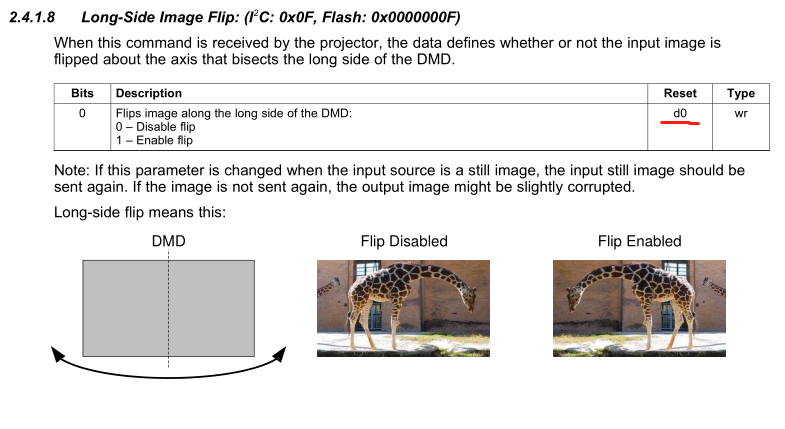

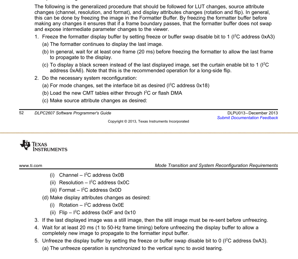

目标系统DLP2000EVM。用外置MCU的IO已经能够实现IIC发送指令,可以修改数据源(可以从启动画面修改到测试画面,调整测试画面种类等等),但无法修改LED电流和画面翻转功能。经查阅数据手册后发现需要按照一定的流程来进行修改,但按照流程进行后所作修改依旧无法生效。现怀疑是不是这种修改要在有视频流存在的前提下才能生效?还是有什么细节要求没注意到?

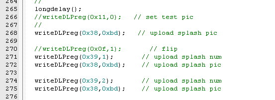

附手册和代码截图:

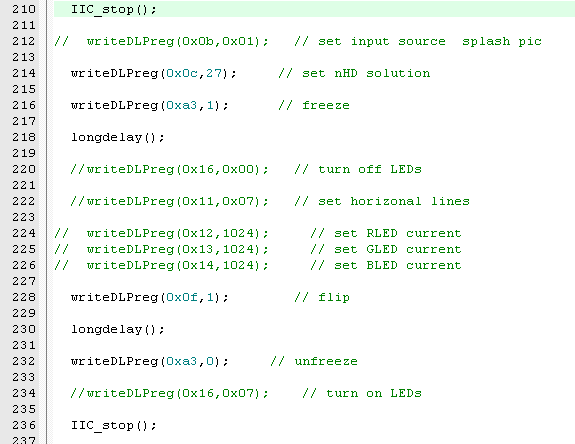

  • 经过进一步的查找阅读,终于解决了电流设置生效的问题,即 设置LED电流后需要在 ICP command寄存器(IIC地址:0x38)里面写一次电流更新命令 0xD3 才能让DLP2607将配置发到PAD1000,最终让电流修改生效……
    就剩下画面翻转无法生效的问题了。

    正如您的截图所示,建议您在修改flip后重新发送image,或者修改一张image,看是否有效。

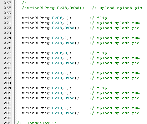

  • 谢谢回复。目前的测试结果如下:通过修改不同的 splash screen(DLP2000EVM自带flash中的)来观察修改效果,发现flip一直没有生效。
    截图中的 flip 这一步操作无论是否执行,或者DLP2000EVM是否重启都没有变化。这两个测试图片的显示没有发生改变。所以现在的主要疑问是,这个画面翻转的效果是否只能在视频流存在的情况下才能生效?对静态显示的内容,如启动画面或者色条色块测试等等无效?
  • 您好。
    静态显示的图片是可以翻转的,包括splash screen 和test pattern。
    0x0F地址下的默认值是0x01,您可以尝试修改为0x00.
    0x10地址下的默认值是0x00,您可以尝试修改为0x01.
    经测试有效。
  • 好吧这样做倒是可以了……但为什么手册上面写的 0x0f 的初始值是 0 ?难道默认启动加载的值就是1?……
