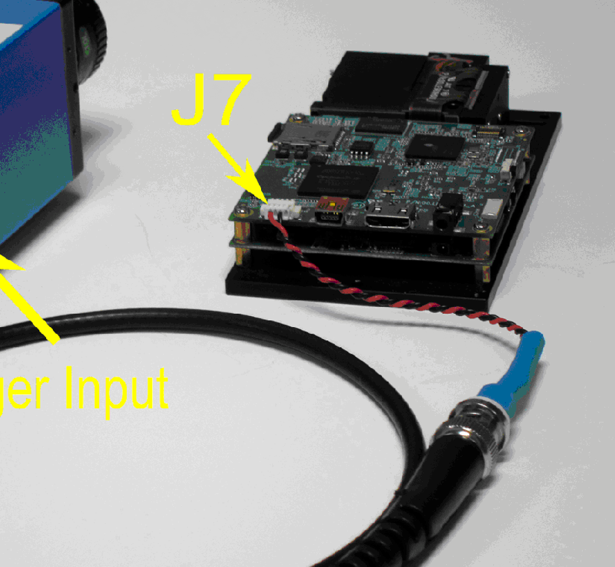

    我用的Ti Lightcrafter3000触发相机,基本上按 说明书 上面的描述。
    示波器的正极接如图所示J7的两根线的其中一根(具体是1还是3记不住,只有其中一个输出是脉冲)。
    结果示波器输出脉冲信号只有0.4v左右。
    另外,还有个问题,以上的说明书里要求R295用0欧姆电阻接上,我用焊锡焊上之后,输出电压还是0.4v左右,没有什么变化。除了R295之外,其它的如R291需要接0欧姆电阻吗?

  • 您好,感谢您的帮助。
    根据您的建议,我测试了J7pin1的电压,电压为0.4v。另外,我用示波器测U23的引脚,测的和J7的pin3引脚波形类似,都是为脉冲,但是脉冲电平仍然为0.4v。
    具体结果如下:
    图1为J7Pin3引脚输出波形,U23的某一引脚的波形也类似。
    图1 J7 Pin3引脚波形
    图2为J7的Pin1和Pin3引脚。(图2中,探针连接的引脚输出波形电平也为0.4v左右。)
    图2 实验波形对应引脚图
    另外,U23有的引脚不是脉冲,信号也是0.4v左右。
    总之,没有得到3.3v的电压或者脉冲信号。如何得到3.3v的脉冲,可以再给些建议吗?
    另外,还想请教一个问题。现在我采用的是J7引脚触发Pointgrey相机。但是我参考的Ti lightcrafter J7引脚与imagesource相机的连接方式。Ti官方J7与imagesource相机触发连接的文献是J7的Pin1与Pin3引脚与image source相机的触发端相连。对于pointgrey相机,我采用同样方式将pointgrey相机端触发端的信号与地分别与J7的Pin3 与Pin1引脚连接。但是现在想想,是不是应该与J7的Pin3与Pin4连接才对?是不是因为我引脚接错了,烧坏了lightcrafter导致现在输出电平0.4v左右?相机触发端的地需要与Pin1引脚连接还是与Pin4引脚连接?

  •  您好!
    从您的描述来看,EVM的供电可能出现了问题。尤其是3.3V电源,请根据原理图仔细检查板卡供电是否正常。造成这个的原因很有可能是因为将Camera的ground连接到了J7的1脚上。
    pin1电源的用处在于,通常camera的工作电压是不一定的,为了兼容不同的camera,使用pin1作为camera为system board的供电引脚(仅限于)U20和U23.
    如果使用Point Grey的camera,且是camera触发evm则使用pin2和pin4,反之则应该是pin3和pin4,camera端请参考它的datasheet。
