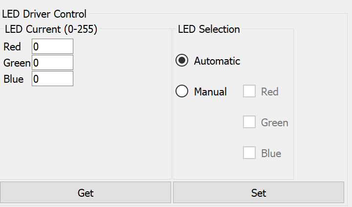

请问这个界面有两个模式,分别是patternsequence和videomode,我发现切换这两个模式后,两者输出的光强大小不一样(很明显)?两者区别在哪里?是不是两者控制DMD的刷新率不一样?我没有用自带的LED光源,而是接的自己的激光器。

    video mode和pattern sequence模式是两种不同的工作模式。
    在video mode下:
    LED Enable信号是由颜色序列的顺序来设置的,同时RGB LED信号是分时使能的。LED电流计算公式如下:
    Red LED Current (A) = 0.0175 × (LED Current Value) + 0.4495
    Green LED Current (A) = 0.0181 × (LED Current Value) + 0.3587
    Blue LED Current (A) = 0.0160 × (LED Current Value) + 0.1529
    默认的LED电流是Red = 104 • Green = 135 • Blue = 130
    在Pattern sequence模式下:
    LED Enable信号是由设置的pattern sequence的颜色来使能的,可同时使能多于1个LED(比如白色),且默认最大的LED current。
    另外LED的电流可以选择自动和手动配置的方式:
    请参考文档:
    希望这个回答可以帮助到您。

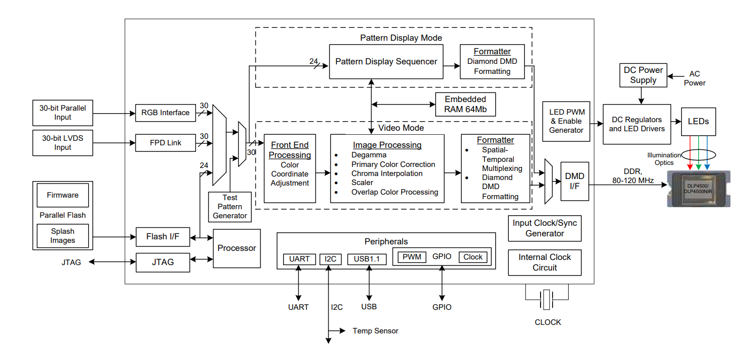

  • 还有个问题,切换到patternsequence模式8bit后,DMD输出图像应该是根据PWM技术来完成刷新的,说明书上写图片总刷新率是120hz。但为什么我把图像收集起来后,用PMT瞬时测不到这个刷新的存在呢。

    就是观察patternsequence和videomode模式的区别。PWM是指二级制脉宽调制技术,是DMD刷新的原理。
    DLP中我只输入进去了一张8bit空间正弦条纹,对于patternsequence配置,我只输入了一个红光8bit的图片的序列,
    曝光时间是1000000us,image loadtime是200000us,Internal trigger time是1000000us,相当于无限循环播放一张图片。
