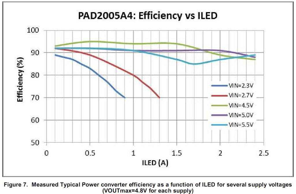

       看PAD2005的规格书,在VLED电压2.8V-4.8V的范围内,可以提供最大2.5A的电流。在输入电压满足4.5V-5.5V,效率可以达到87%以上。现在我们的产品,在低功率时(ILED≤2.1A)效率基本可以达到85%左右,但是如果LED电流在加大,效率就会降低到60%-65%左右。请问这是为什么呢?是软件设置问题还是硬件设计存在缺陷?

    Datasheet中的参数都是经过严格测试可以达到的。
    影响效率的因素可能有很多,比如器件的选项(比如电感),PCB的布线,散热等等因素,您可以与TI的参考设计对比看是否有区别。
    另外,软件中可以设置允许的最大电流,可以与光机厂商确认。
