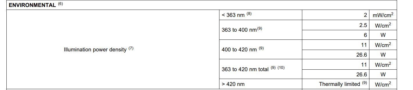

我2016年6月于闻亭购入一款DLP9500UV,使用用途为3D打印,配套光源波段365nm,光源额定功率14mw/cm^2,使用功率为其15%。2018年12月10日使用时出现故障,DMD芯片中心区域模糊,导入图片可显示,但投射图案中心部分缺失。请问是什么原因,是否有途径可维修?望解答,不胜感激!

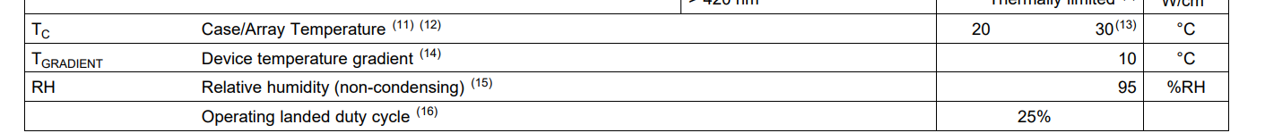

    1. 请问您使用的DMD的有效面积是多少?是使用整个DMD还是部分?该款DMD在365nm波长下最大支持的光功率密度为2.5W/cm^2. 2.在使用的时候需要严格控制DMD的温度,尤其是背部TP1以及内部array的温度,具体请参考DLP9500UV datasheet
    3. 请问在DMD不曝光的时间,您对DMD是执行什么样的操作?TI推荐客户在DMD不曝光的时间依旧执行50/50 duty cycle的工作以保证最好的性能和life time。

    1.DMD使用时,全部面积都会使用,常用的为中心区域;使用的光源额定功率为14mW/cm^2, 实际使用为其的15%,加上光路耗散,365nm波段功率不会超过2.5W/cm^2;

    2.温度方面由于没有温控系统,所以不知道实际使用过程中的实际温度是否超过说明书要求的温度;
    DMD芯片对于温度有严格的要求,尤其是在UV光下需要特别注意。
    3.在不曝光的时间,DMD处于断电状态。
    DMD处于断电状态是指将整个DMD系统都下电吗?还是只Float状态?TI强烈推荐DMD在不曝光的状态下始终保持DMD工作在50/50的duty cycle状态下。
