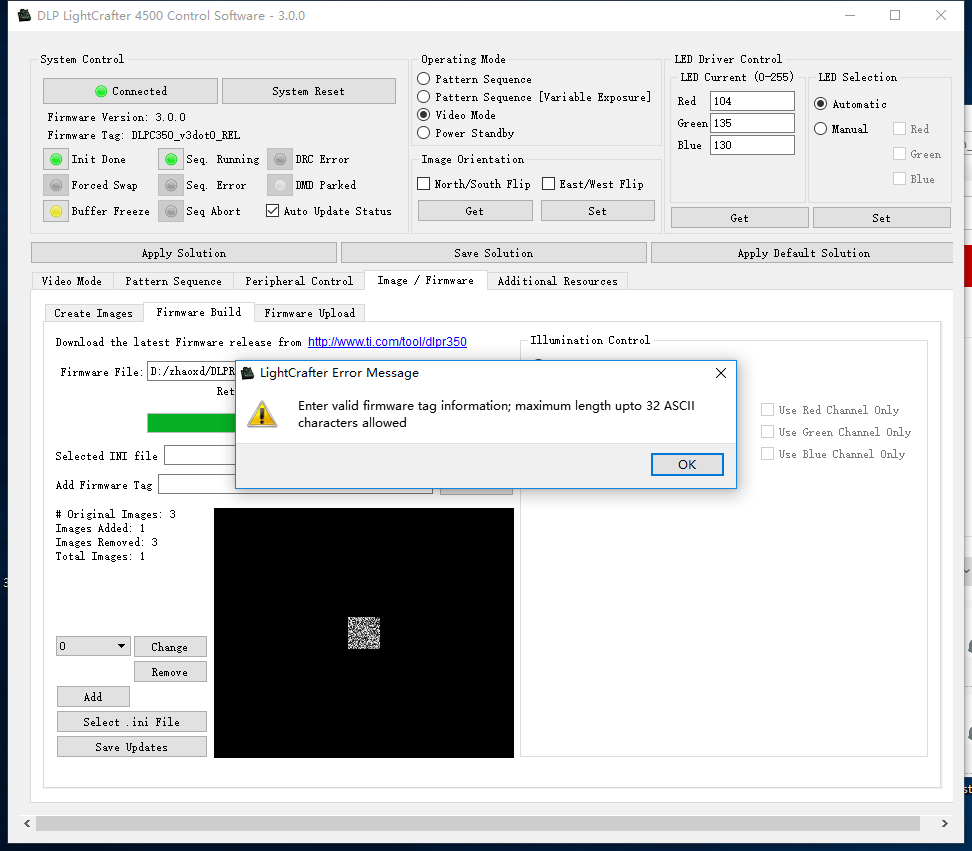

DLP4500导入自己定义的图片后报错如下

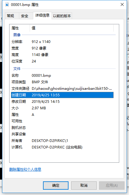

首先自定义导入图片例如

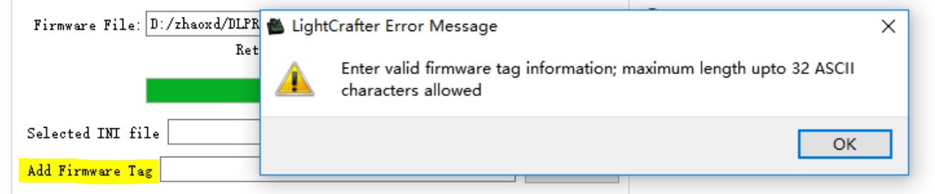

912*1140的24位深的图片后提示 enter vaild firmware tag imformation;maximum length upto 32ASCII characters allowed(主要问题)
并且导入后图片的显示也会发生改变,如正方形变为矩形
有什么办法可以解决
  • 您好!
    感谢使用TI的DLP产品。
    这个问题是需要增加Firmware Tag
    变形的问题请参考如下FAQ 12条:

  • 您好!
    1.在pattern模式下,像素是一一对应的,输入是912*1140,映射到DMD上也是912*1140,只是像素的相对位置会有一定的变化。
    2.在pattern模式下,输入只能是912*1140分辨率,如果需要2*2个微镜都是相同的状态,只要将这四个微镜对应的像素设置为相同即可(全0或者全1)。
  • 您好,这是由于没有设置标签的原因
