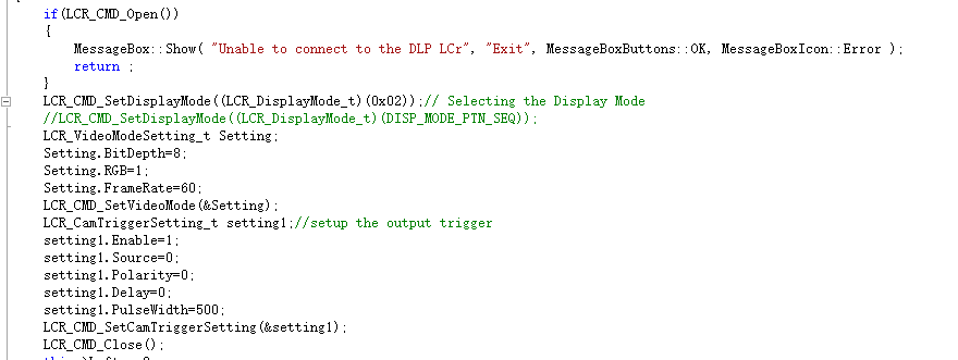

    针对您的问题,请问您的sequence的配置是什么样的?请截图。另外相机的设置是怎么样的?曝光时间是多少?

  • 你好,是使用的DLP® LightCrafter EVM。
    上图是sequence的配置代码,相机是灰点相机,设置gpio1外触发,曝光时间5ms(以确定可以使用dlp3000的gui实现外触发)。
    主要是我想问能不能用我那套思路投影sequence图像(先用OpenGL画图并存进显卡图像序列里,然后用第二屏幕也就是dlp3000依次投出每帧图像),我遇到的问题就是J7口得到的trigger信号的频率并不是我设定的正弦图投影频率(每秒8帧),而是显卡的刷新频率(60hz)。视频是我的投影时的录像。是不是我投影的方法有问题,请问这个hdmi模式下的sequence模式的正确使用形式是什么样的,希望能提供示例代码,谢谢!
