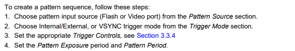

请问怎么用DLP4500投影图像吗。英文的指导手册看了,但是不太懂,自己尝试做,做不出来
能给一些详细一点的教程指导吗
感谢使用TI的DLP产品。
如果是在使用TI的Lightcrafter4500 EVM,那么请参考该EVM的User Guide page 29页,有一步一步的投影序列的操作过程:
http://www.ti.com/lit/ug/dlpu011f/dlpu011f.pdf
投影图片可以使用GUI的video mode,parallel RGB显示从HDMI输入的图片,Internal Test Pattern显示DLPC350内部产生的图片,Image from Flash显示保存在flash中的图片。
