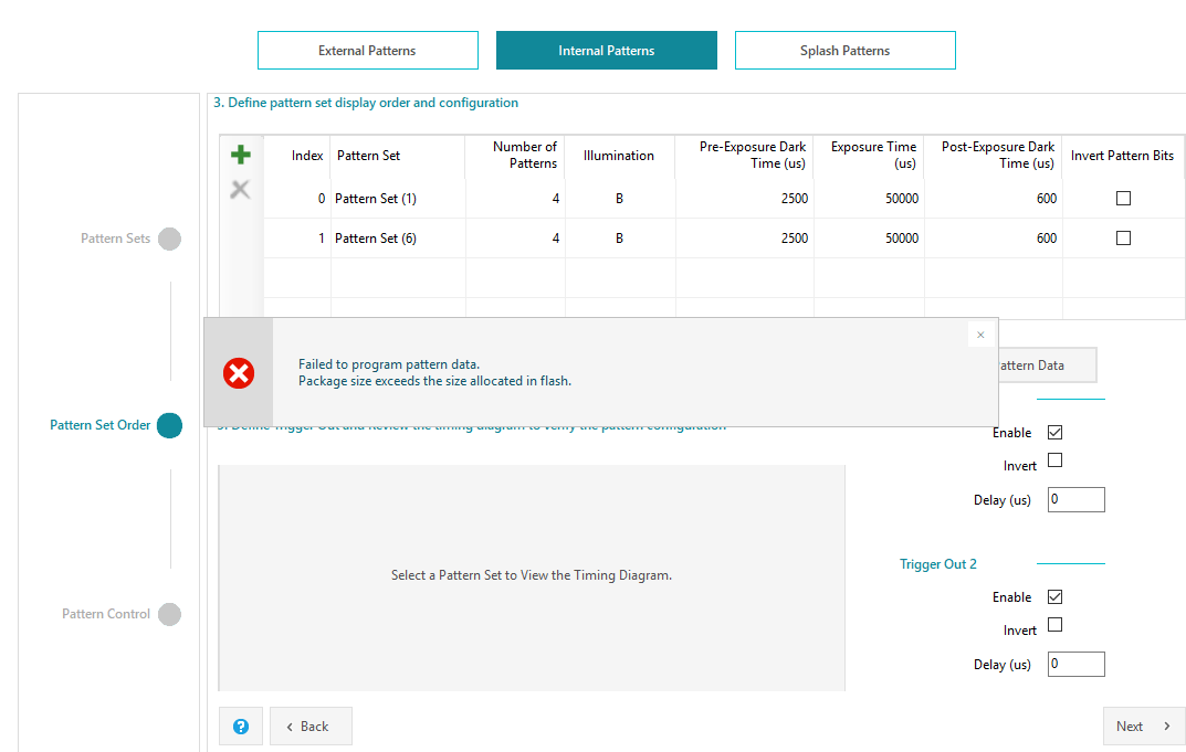

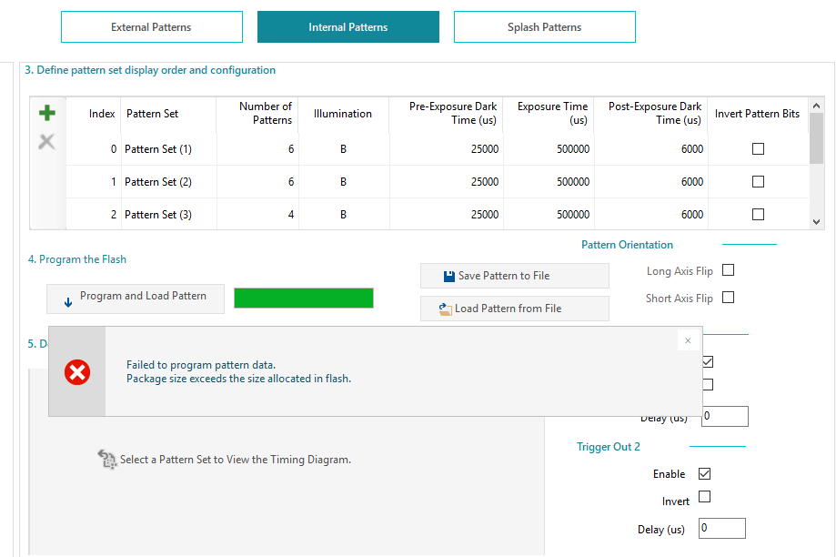

如图,我现在在用DLP3010_LC EVM配合GUI做结构光条纹投影,目前有制作6个pattern set,每个pattern set里面有6张8bit的条纹图片,然后按照上图的设置点击Run Continuously顺序依次投影条纹图片,但是目前发现系统只是在循环投影Pattern Set(1)里面的六张8bit的图片,其它Pattern Set里面的图片不会投影,我的目的是6个pattern set里面的共36张8Bit的条纹图片依次投影,请问如何解决上述问题?

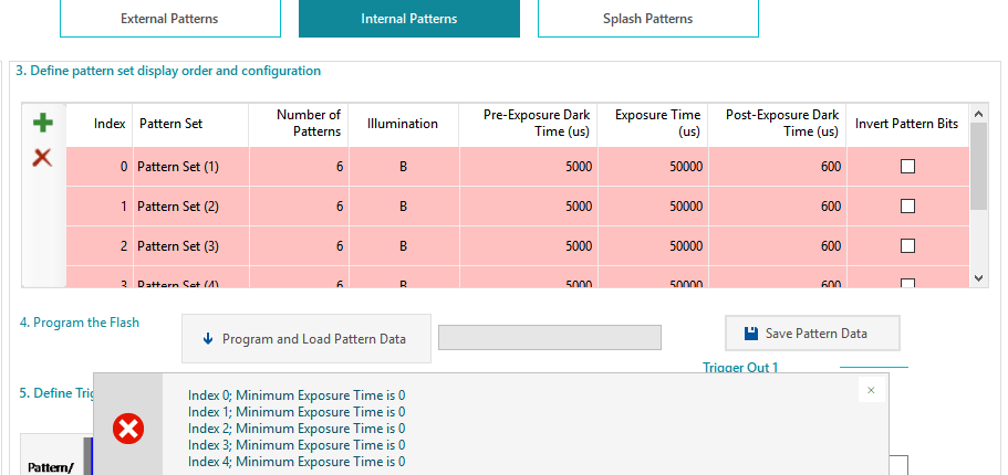

对了,有时还会遇到这种报错的情况,提示最小曝光时间是0,可是我明明已经设置了曝光时间是50000了,而且Pre-exposure和Post-exposure的设置也是满足要求的,那么为什么会提示这种报错呢?

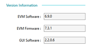

首先请确保使用最新的GUI和Firmware:

另外,是否可以尝试只添加2个pattern set,每个pattern set只保存4章图片看是否可以投影。
目前是怎么观察投影的图片的?

首先希望能够实现投影不同pattern set的功能,请在Pattern Set 页面下同样仅保留两个pattern set,然后测试。

这个限制是由固件决定的,请尝试如下方式:
1. 使用 Save Pattern to File功能保存pattern data
2. 使用Update Flash Image功能,将pattern data添加到固件中
3. Update Firmware更新固件
4.此时,该pattern已经保存在flash中,也可以再次尝试Program and load pattern.
---------您说这个限制是固件决定的是什么意思?是系统的固件太大了,没有足够的空间放这些图片吗?应该不至于把,这块有点疑惑。

请从如下链接下载7.3.2版本的固件,并下载到EVM中,同时使用GUI2.2.0.6版本的GUI,在EVM上测试通过,无论是直接Program还是编译到固件中,都可以实现你要的功能。
