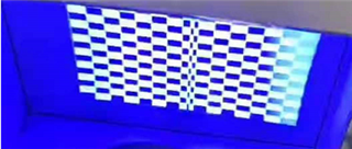

现在有一批新做的3479驱动板,有相当比例的板子,
如图,在打内部TEST PATTERN时,会出现右半边屏幕闪烁,
如果用Mirror Lock锁住就不会闪。甚至还有一些会全屏闪烁,
如果打LIGHT CONTROL或EXTERNAL 模式,就不会出现画面闪
示波器检查DMD LVDS,发现S DMD LVDS是有数据丢失,SEQ_SYNC同步信号有点不正常。

    芯片的Test pattern是由存储在芯片内部的图片直接传送到DMD成像的。如果内场出问题的话,重点检查芯片外围电路,固件以及PCB板上DMD相关走线的设计。

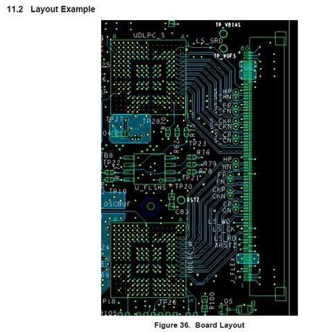

    设计中,M-PLLCLK和S-PLLCLK走线不是等长的,之间有相差个440MIL,不确定是不是由这问题引起的,
    如果是这问题引起,为什么在LIGHT CONTROL或EXTERNAL 模式没有引起闪屏,在内场就引起闪屏?

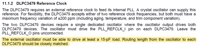

  • 从上面图片来看,你用的是3479的internal pattern内部测试图片的checkboard。这个是存在芯片内部的。24M晶振的要求请参考3479的规格书,可以选用一个带载15pF以上的试一下。另外尽量保证主从的PLLCLK走线等长。

    晶振有试过几款,但仍未能解决问题。
    主从的PLLCLK走线等长是不太好,下次LAYOUT会改善,但这样的设计已经在3439跑过一定的量了,

  • 好的。设计PCB layout时请注意DLPC3479到DMD的走线要求,24M晶振走线等。具体可以参考3479的规格书。
