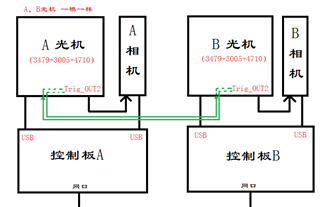

我司自研板卡 DLPC3479+DLPA3005,DMD是4710。
DLPC3479+DLPA3005此板已量产,出现了一个问题:DLPC3479+DLPA3005+4710
两个板卡+两个DMD+两个控制板+两个相机:
1. A控制板发命令给A光机,控制A光机投光,并产生触发信号,同时触发A相机和B相机拍照,完成后暂停一会;
2. B控制板发命令给B光机,控制B光机投光,并产生触发信号,同时触发B相机和A相机拍照,完成后暂停一会;
上述两步算一个完整过程,循环进行。

  • 你好。从以上的描述来看,应该是A光机输出Trigger_Out2同时给A、B相机;B光机也一样的连接。建议你断开框图中绿色部分的连线测试一下。

  • 谢谢回复,断开测试过,单光机测试,也有类似的情况,VOFS、VBIAS、VRST这三路无输出。控制板发送命令给光机投光时,可以在各个命令之间加一点点延时,需要加多长时间延时呢,加延时是其什么作用呢?请问下 新固件做了什么改动呢?
