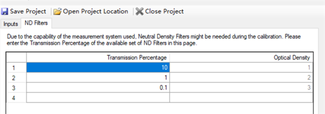

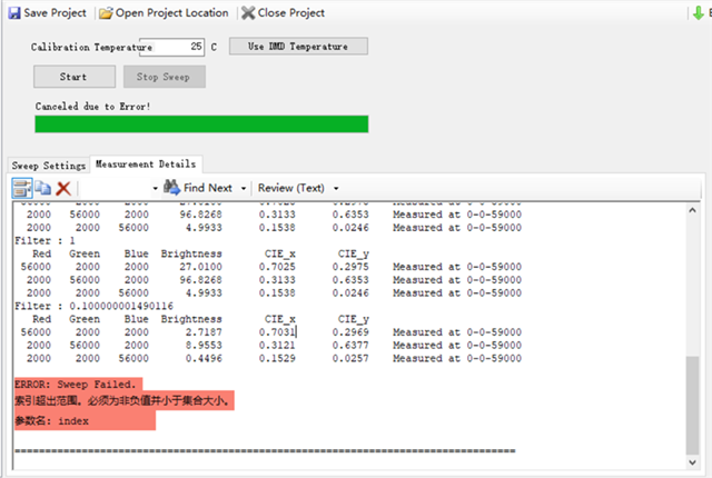

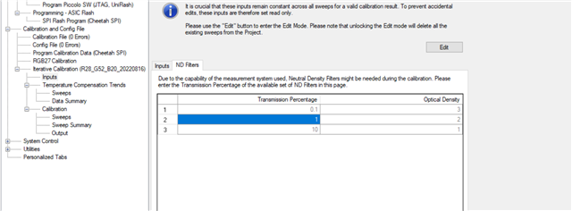

2.滤光夹持器可以安装5个中性滤光片,前三个滤光片的透光率分别为10%,1%,0.1%,第四和第五没有安装,但我无法在ND filters中设置两个100%的透光,并且当我只设置4的透光率为100%时产生了如下错误;但只保留前三个滤光片时则不会出现该问题,软件只需要我填写三个数据么?

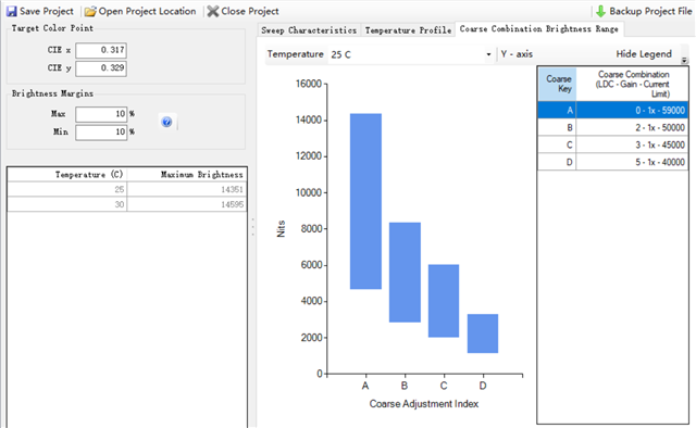

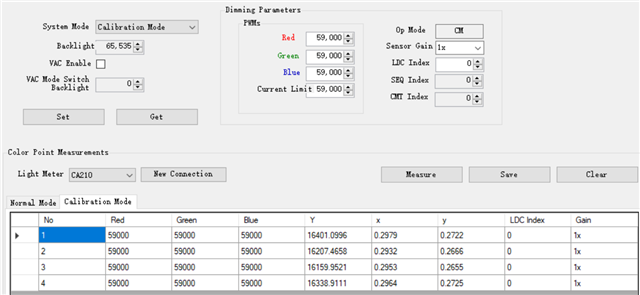

3.我在普通模式下将Backlight拉至65535,在校准模式下将R G B的PWM提升至59000,此时的亮度约为15000nits,电流约1.5A;进行标定后,可实现的最大亮度约14000nits,这是否已经是当前PCBA和PGU工作的极限?如果不是要如何提升该亮度?此外,软件中显示PWM的最大值可以设置到65535,但当我设置超过59000时软件就崩溃了。

    2. 在这一页,可以任意修改
    3. 你把RGB都设置为59000,这个时候的亮度很大,但是色温度不对的,你校准是由色温度要求的,校准后满足色温要求,亮度通常会降低的。
