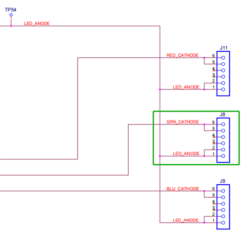

您好:
我用DLP3310 EVM做实验,在LED Green端子上接了两个绿LED串联,电流可过6A的,同时红、蓝各接了对应的LED,是1个。
第一次上电DMD投影没输出,重新断电上电试了一下,显示驱动板DLPDLCR3310EVM_Display_Board的电源都掉了,主控板的电源也掉了,发现主控板供电输入的19V 被拉低了很多,到3V左右了。
单独给主控板供电,发现电源都是正常的。
经排查发现:DLPDLCR3310EVM_Display_Board板上
LED_ANODE与GND短路,
P1P8V_DLPA与GND短路,
P19V与GND短路;
初步怀疑是DLPA3000这个PMIC电源芯片损坏了;
请各位专家帮忙分析一下发生这种情况的原因,以及目前如何修复这个EVM的Display Board?
