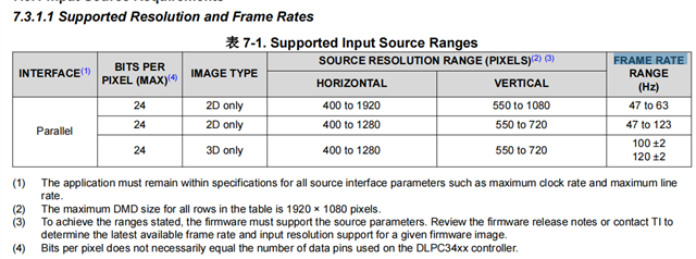

我在使用DLP4710LC套件,我测了三个LED的电流波形,从测的波形看,每个LED的循环周期是4.2ms,就是大约240HZ。
请问下,这个240HZ是我们所说的帧率吗?我看了DLPC3479的规格书,上面说3479支持的输入帧率如下:
1、那么我测的这个240HZ就与这个输入帧率没有对应的上的了,请问这两个频率没有关系吗?
2、如果有,他们之间是怎么对应的,我能自己调制这个帧率吗?
