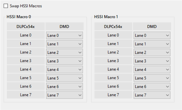

  • 核对这里配置是否和硬件链接一致。DLPC7540和DMD。
  • 硬件确认和软件配置是一致的。如果不一致,开机DLP logo和SFG显示也会不正常的。

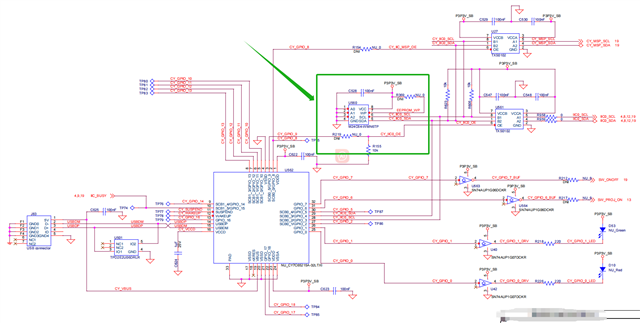

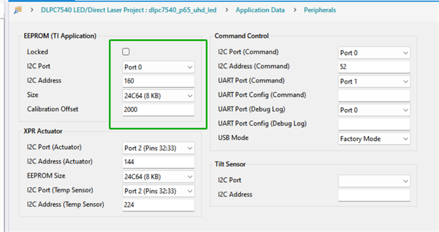

  • 现在调试下来,发现eeprom不通,image相关参数get出来全是0.
    对比EVM的板子(烧录TI提供的img包),EEPROM也不通,一上电也没有i2c的波形出来。这个需要工程档特殊配置吗?
  • 这个是配置USB转I2C或SPI接口,以便外围设备PC电脑可以控制DLPC7541,应该和这个问题没有关系。

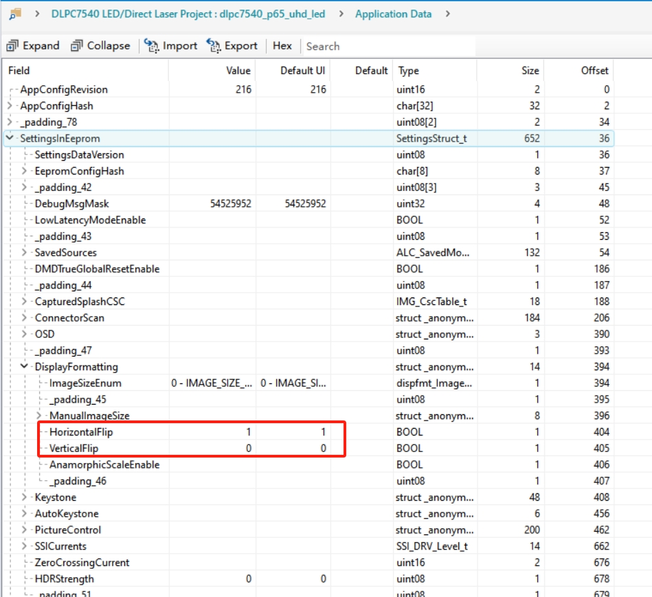

  • EVM上如果我要更新eeprom里面的值,要怎么设定?现在工程文件改参数后,重新烧录,状态值不会保存更新。
  • 修改上面的EEPROM DATA version版本号
  • 收到,已解决,谢谢!
