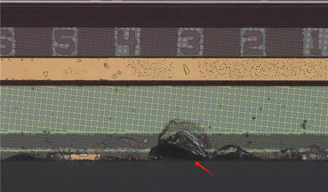

你好。
我司在使用一片DLP3010的时候,出现工作一段时间后被击穿的现象,取下来进行检查发现VRST管脚对地电阻仅有5欧姆,外观无任何异常。我们想确定问题的原因,ESD/热/电击穿,结果在OM显微镜下出现了下面的图像,猜测可能是问题点。
请问针对可能的原因或者下一步的排查方向,是否有什么建议呢?
  • 你测试给DMD的电压是否超标(波形),这是典型的电路问题。
    https://www.ti.com/lit/pdf/tidudq8
  • 非常感谢你的回复。
    我这边测试VRST电压范围基本还是符合范围的,-13.9V的锯齿波,范围+-0.4V。
    只是走线长度超过4000mil是否偏长?我怀疑是否因自感问题导致偶尔电压超标。
    是否可以等比例增大三个电压的电容值呢?比如0.47uF/0.22uF/0.22uF同时再增加10倍的电容以做储能和错频带滤波?是否三个电压可以加上磁珠进行高频滤波?
    另外,看了您推荐的这个pdf,同样是DLPA3000驱动DLP3010的架构,其layout指导确实对我的设计很有帮助。
  • 任何超出规格书范围都会导致DMD 损坏。需要监测电压最恶劣的情况不能超标。
