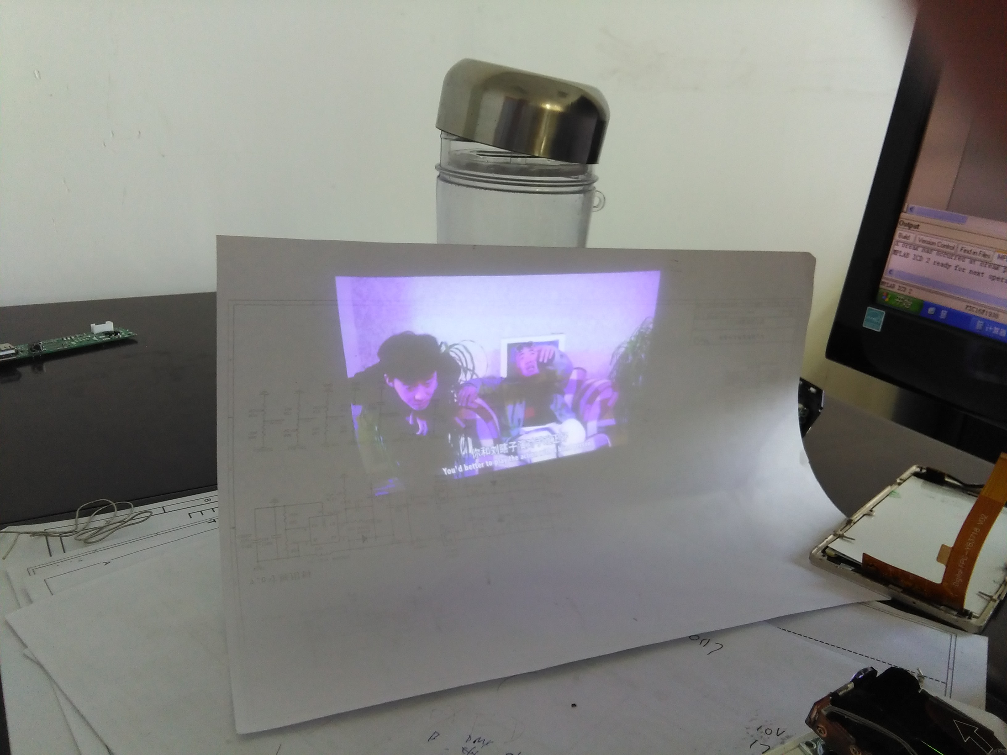

现在使用dlpc2607,投影出来的图象偏蓝,
 1: 硬件接口采用RGB565方式,
    PDATA[0~4]  端口接B[0~4]数据口
    PDATA[5~10] 端口接G[0~5]数据口
    PDATA[11~15]端口接R[0~4]数据口
 2: IIC通信设定
    addr 0x0b=0;    //输入源选择
    addr 0x0c=12;   //800X480分辩率
    addr 0x0d=0;    //RGB565格式
 现在显示800X480正常,就是偏蓝,硬件接口如上接法,不知有没有错,IIC通信设定中不知还有没有调整色彩的寄存器。
  • 硬件的接法是对的, 检查一下光机的LED灯(红、绿、蓝)是否都有点亮。另外还可以测量一下RGB565的信号是否都有输入给DLPC2607。
  • 通过IIC 通信将地址0xa6传不同值测到红绿那蓝正常,
    投影模块是采购的,模块有自带测试图片,色彩都正常,
    就是通过数据接口,传视频数据显示就偏蓝,将硬件接口接成RGB666及IIC也重新设置,显示也是偏蓝,
    视频接口接上LCD显示屏颜色正常,
    不知问题出在哪。
