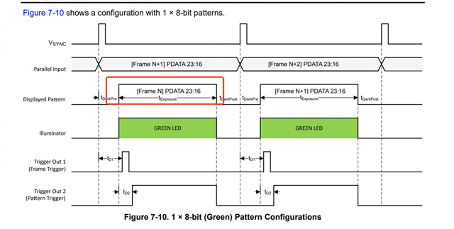

在使用DLPC3479*2--1080P外投图功能时,FPGA控制pattern数据DATA[7:0],BLUE灯点亮。但是规格书上写的是DATA[23:16],请帮忙看下硬件连接接口。
规格书与dlp控制工具不一致。
