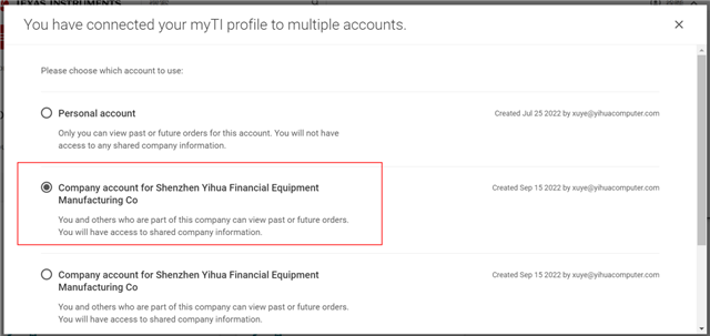

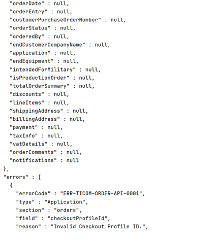

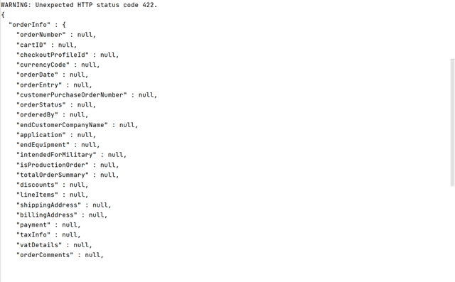

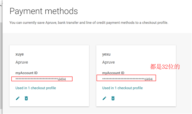

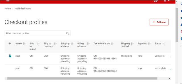

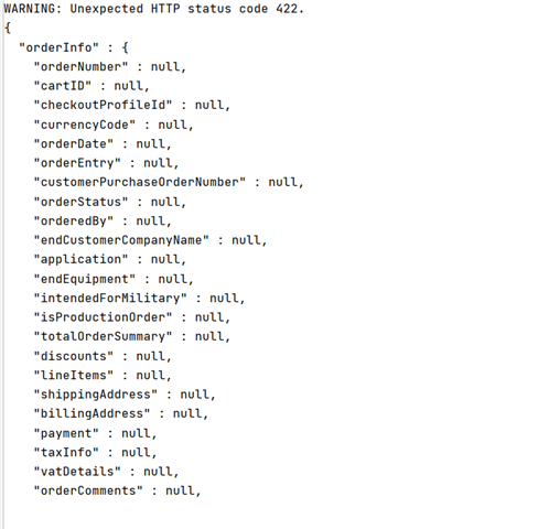

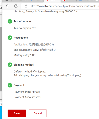

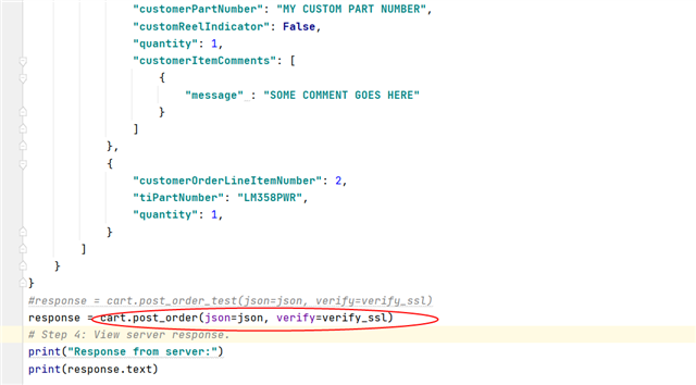

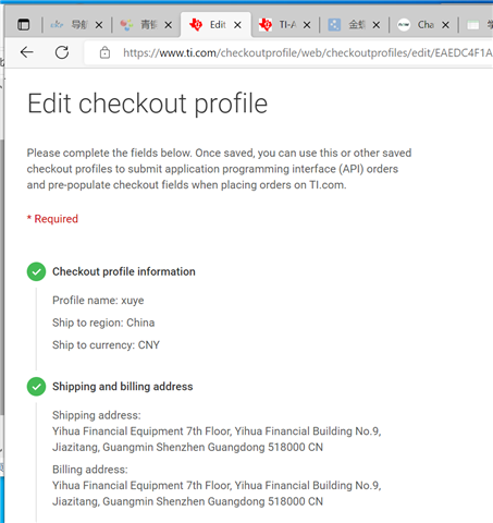

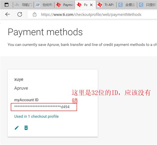

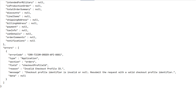

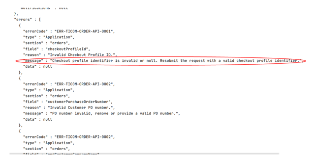

你好,经过跟CSC沟通,目前问题未得到解决我再次发下我们账号的相关信息,下图红框中是我用API下单所用的账号,这个账号中有Checkout profiles ID,经测试报错还是跟以前一样,后来还试过重新创建一个Checkout profiles ID ,测试还是没成功,报错一样
能给点提示吗?我们都是按照之前客服给指导PPT一步步填写申请下来的ID,要是有错误,以我们的理解也辨别不出来。
能给个配置填写的一步步指导的文档吗?供我们对照着自查错误
如果要重新填写配置,需要多长时间才能审核完成?

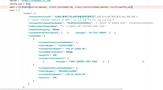

我们在后台查看到您的checkout ID 是正常且可用的。
请确认是否正确填写,传输checkout ID。
请问你指的查询是哪个接口?都是在测试环境下报一样的错吗?目前官网上有的就是仅有的json格式,暂时没有别的标准的可以参考,
