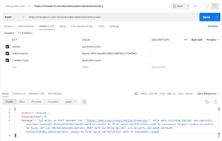

Hi, 请问您正式环境可以正常设置并收到Inventory Subscription 么?
请问您这边防火墙有设置阻拦海外IP吗?能否尝试允许以下IP 地址访问?

我们内部看到也有除您以外的客户提供的inventory push的URL都被TI 列为风险链接,可能是这个原因导致的I/O报错,正在解决,稍后会及时跟您更新,请谅解。
也不一定是这个原因,目前这个问题global team也在看怎么解决,稍后有解决方案了会及时告知,谢谢。
还没有,我们也在等待global team的回复,其他接口可以正常运行的情况下建议先调用Inventory Pricing 去获取相关信息,谢谢。
