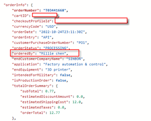

                    在測試區下訂單,產生TI單號T03441668 & T03439047 ,有三個問題請教

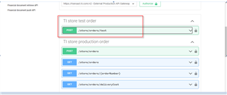

第一:產生的訂單,在哪可以查詢的到嗎? 有產生單號表示建單完成嗎?  測試區的API是否有提供查詢訂單功能呼叫
第二:產生訂單的人員是否都是管理員Millie嗎?
第三:之後正式訂單,要用哪個帳號查詢? 是否在Order History都可以查的到?
  • Hi Jeff,
    1.用测试接口创建的订单,是无法进行后续的查询的。
    2.Millie 是您在付款,配送信息里设置的。
    3.用管理员账户,在Order History里可以查到,也可以使用 API 进行查询。
