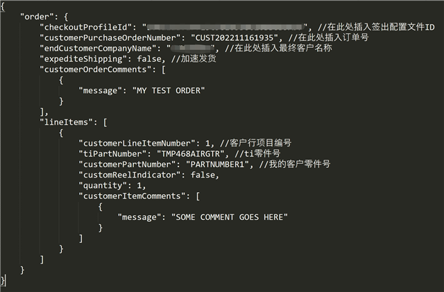

请求transact.ti.com/.../test返回error,我的请求体如下
返回结果:
"fault"
"faultstring"
"Invalid API call as no apiproduct match found"
"detail"
"errorcode"
"keymanagement.service.InvalidAPICallAsNoApiProductMatchFound"
问,是哪一个参数不正确?

Hi Arthur-JW Deng,
请确认使用的KEY 和 secret 是否为 TI store
