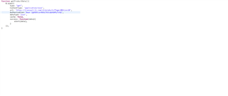

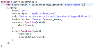

你好,麻烦看下格式哪里有问题。一直访问,反馈401
请问401 具体的error message是什么
{ "Errors": [ { "Code": "TI-API-00421", "Message": "Invalid Access Token. Learn more about Oauth here https://api-portal.ti.com/order-api-authentication or contact support" } ]}

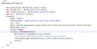

应该是你的token不对, 把Content-Type 改成 application/x-www-form-urlencoded 再尝试一下
您好,获取token是没有问题的,都能打印出来;中途都是系统自动获取token传递的。刚试过了,还是无效;个人推测是否账户权限未开通??
别的接口可以正常调用吗?我刚刚用你的账户内测了一下调用如下Inventory Product 接口是正常的。
transact.ti.com/.../AFE7799IABJ

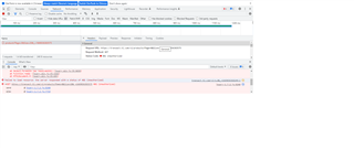

您好,每个接口都有测试的;返回的异常都是一样的,401!
请问您是在哪测试的。我在官网的测试界面上操作也是返回401
我是用的Insomnia, 类似于postman的API platform, 你可以试一下是否可以。
