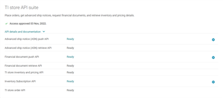

Hi Kiki,
您在API 管理页面,需要点击上方的 TI store API suite 右侧申请。
Hi Kiki,
请重新尝试使用 API ,我们在后台重置了您的 API 权限

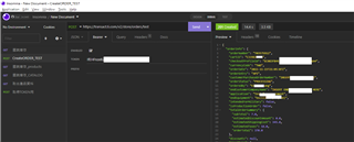

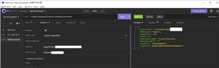

我目前的作法是.
1.取得 token
2. 使用這TOKEN 去查詢資料, 錯誤還是一樣
我是否有遺漏了什麼?
其他資訊- order test 是可以使用
