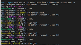

妳好,我注意到 transact.ti.com 的ip 是 104.102.173.3 / 23.41.60.186 不在你提供的清單裡面,想請問(Partner to TI ) 的ip 清單是否有另一組?
transact.ti.com 的IP属于中间层IP, 不会影响正常的交互,目前没有别的list需要设置。
