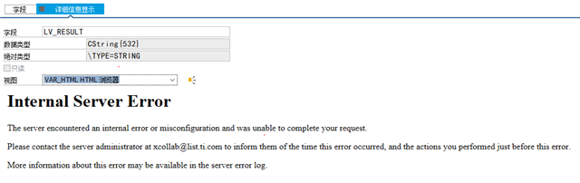

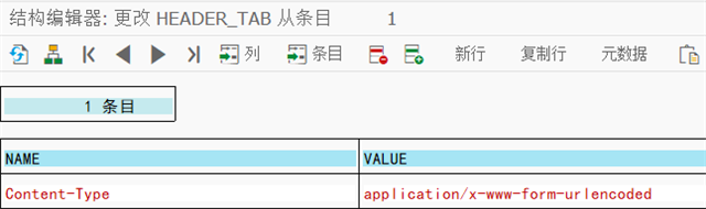

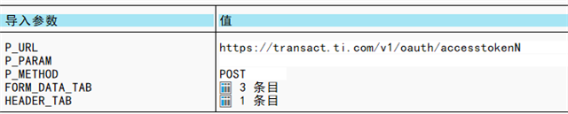

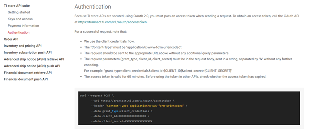

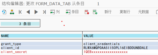

问题1:根据图1在SAP里获取token时,报了如图2的错,无法调通,其他的ORDER-API均可以调通(使用TI网页获取的token)

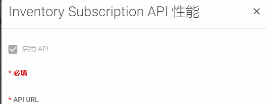

问题二:使用订阅库存API成功订阅一件商品,当商品的库存达到提醒值的时候我会在哪里收到提醒?是获取token的账号的邮箱,还是我们能指定邮箱呢?

1. 请问可以share一下您调取token的API Call 具体的参数信息么?
2. 订阅触发的信息会传送到您设置的callback URL,不会通过邮箱推送。
Hi Curtesy,
登录进dashboard后有设置inventory subscription API的选项,填写callback URL后提交后来会对URL进行审核,API请求参数可以不用填写。
