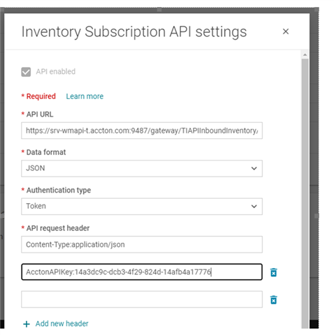

要麻煩協助確認一下我現在使用庫存訂閱測試得到https code 401 的問題
我透過ssl 的log 判定,接收到的內容 header 沒有 AcctonAPIKey 這個變數,可以協助提供傳送給我們的Header and Body
或是可以協助確認我的herder 設定是否錯誤嗎?

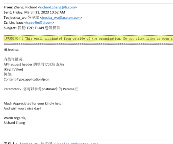

Hi Lin,
您可以尝试一下,header中放header 名,值放parameter中
Dear Richard
header 的放置方式是依照上次mail 提供的範例
我的parameter 並沒有需要傳入參數
在麻煩你協助確認一下!!謝謝!!
Hi Lin,
关于PUSH的设置,我们内部也没有给出具体的样例,我只能根据其他客户的配置给您提供解决方案。
所以请尝试一下,header中放header 名,值放parameter中
