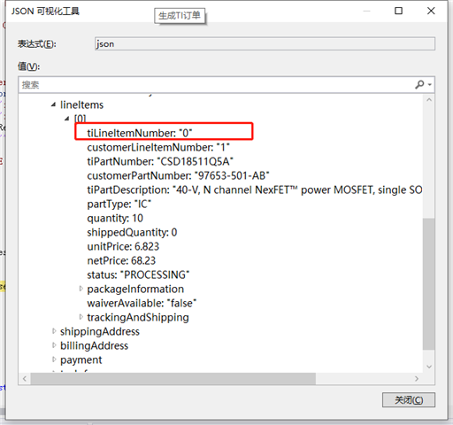

Hello, 我在做TI订单测试和查询订单明细的时候,发现一个问题,在生成TI订单的时候,返回的
这里显示tiLineItemNumber = 0;

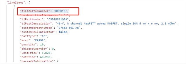

但是在按订单号查找的时候,返回的tiLineItemNumber = 10,
请问这是什么原因呢?我应该以哪个为准呢?
Hi Hunter,
感谢您的反馈,我们会将此BUG上报给开发团队进行修复。
此处,我更推荐您使用 customerLineItemNumber 来作为行号
Hi Hunter,
TI 内部是以 tiOrderNumber 和 tiLineItemNumber 作为唯一标识。
tiLineItemNumber 与 customerLineItemNumber 是一一对应的。
在我们修复之前您可以使用customerLineItemNumber 作为识别。
