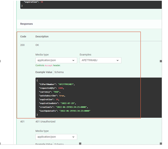

妳好
我想請問一下關於訂閱的功能
當我們透過查詢庫存不足時,要使用訂閱的功能
傳送訂閱要求參數,此時會得到 https code 200 及回覆的參數(下圖紅色框起來的部分)
想確認紅色的資料
  • 是當訂閱成功就會回傳這樣的參數 , 當有庫存時會會另外再post 到智邦網址告知有庫存了
  • 是當訂閱成功且有庫存的時候才會回傳這樣的參數
請協助確認是A 還是 B 的情況呢?
如果是A 情況,另外再POST 的參數內容欄位是一樣的嗎? 只是要透過TI  另外POST給我們接收才較有庫存
如果是B 情況,想確認當訂閱成功但是沒有庫存的時候,我會收到的RESPONSE 是怎麼樣的內容(有可能只有HTTPS CODE 200  沒有其他資訊嗎?)
