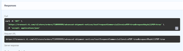

7月初时参考API的相关发送报文,获取ASN的相关消息,将其打印到我们的表单中。
最近测试相关功能发现,这部分功能出现获取不到的问题。

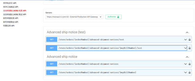

重新去看ASN的发送请求格式发现TI有修改,遵照
Advanced ship notice (test)

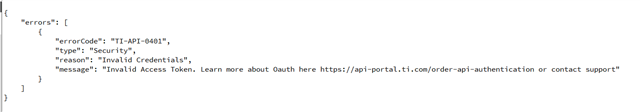

格式发送请求后,发现,回复信息为

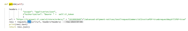

我的发送请求为:

Hi Shaoping,
发送的请求格式应该是没有改动过的,两种ASN retreive的参数,一种是用order number 还有一种是order number 加上waybill number(可以通过order retrieve查看waybill number) 你这边收到的报错看起来是API Key 的问题,请确保token是否是最新的,谢谢。

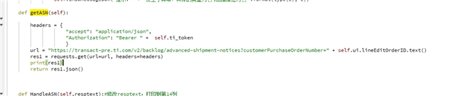

Hi Shaoping,
经过再次查看您调取的是TI Store API 的接口,烦请参考以下链接(backlog API ASN retrieve),谢谢。
