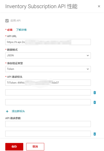

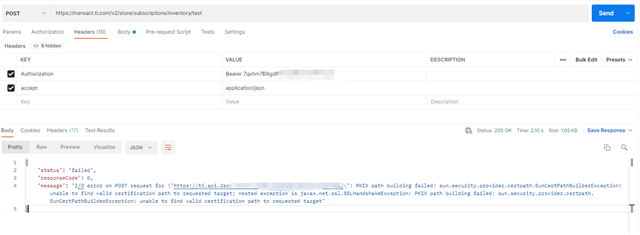

  • 订阅库存的接口报错了,回调的接口已经配置,如下:
    请求的结果异常,如下:
    callback 服务器证书也已部署

    看一下是什么原因吧,急用呢,搞这么久老板有意见了
  • 已经在您的新帖中回复此问题,如果您那边不能满足PUSH的设置要求建议通过inventory & pricing的接口调取库存,谢谢。
